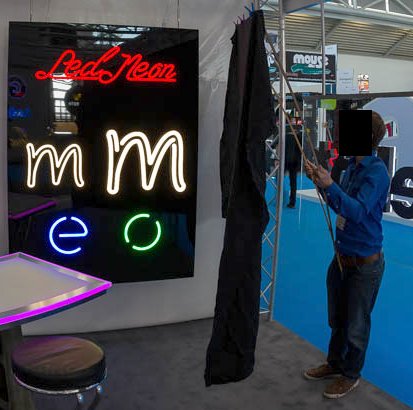

* Ich hab dafür mal 3 Holzlatten als zusammenklappbares Dreieck "konstruiert". Der Stoff wird dann mit Klammern an die obere Seite fixiert.
Hier mal ein Arbeitsbeispiel meiner kleinen, extrem mobilen Version (2x2 mtr.), für das große Schaufenster, dann besser wie meine große Version verwenden (3,5x3,5mtr.):

Du solltest aber doch diesen einfachen Trick kennen, steht ja zum Teil schon lange erklärt in versch. Beiträgen:
Beipielhafte schrittweise Erklärung:
1. Kam auf Stativ, optimale, bzw. gewünschte Perspektive natürlich vorab ermitteln.
2. Das erste der mehreren Einzelbilder aufnehmen, dabei auf die Belichtung der Hausfront achten.
3. Die ersten ca. 2 mtr. des Fensters mit dem "Neger" abschatten.
4. OHNE dass die Perspektive geändert wurde (daher zwingend Kam auf Stativ) das zweite Bild schießen, dabei auf optimale Belichtung des abgeschatteten Fenster-Bereiches achten.
Ein evtl. Korrektur zur evtl. unterschiedlichen Belichtung der Hausfront (erstes Bild) sollte aber nur gering ( max. +-1EV) ausfallen um eine möglichst "homogene" Mischung beim Zusammenführen der Einzelbilder zu erreichen.
5. Der Abschatter wandert 1-2 mtr. weiter und
6. das nächste Einzelbild der Serie wird aufgenommen. Dieses zeigt nun das Fenster mit einem weiteren reflexfreien Teilbereich.
7+ usw., bis die gesamte Länge (Breite) des Fensters reflexfrei in Einzelbilder aufgenommen wurde.
Am Computer werden dann alle dieser deckungsgleichen Einzelbilder als Ebenen in PS geladen, und in den Masken der Ebenen, alle Bereiche mit Scheibenreflexen weggepinselt.
Übrig bleibt ein Bild ohne Refexe, bzw. mit den minimalen Reflexen, die evtl. durch den dunklen Stoff schimmern.
Vorteil der Methode:
Es könnten bei Bedarf, die Reflexe wieder eingeblendet werden und in der Deckkraft feinst justiert werden, so dass es natürlich aussieht, d.h. die Refelxe lassen sich somit zwischen 0 und 100% justieren.
Weiterer Vorteil:
Bei den Aufnahmen muss man sich nur auf den Bereich der Abschattung konzentrieren, somit können Passanten problemlos durchlaufen.
Klar sollte man dennoch "zügig" aufnehmen, da sich das Tageslicht - besonders in der Dämmerung - auch flott ändert.
Da durch das Abschatten auch ein Teil des Aussen-Lichts wegfällt, das evtl. auch noch die Waren beleuchtet, ist eine Grundbedingung allerdings, dass die Schaufensterbeleuchtung IM Laden an ist.

Moin
mir erschließt es nicht warum du ein schwarzes Bild untergemischt hast aber
dein Bild 3 ist der Volltreffer wovon ich dauernd rede(Nicname auch)
# der Blitz kommt direkt und spiegelt sich selbst nicht
# das Umfeld ist "weggeblitzt"
###natürlich sieht das erstmal bescheuert aus :p
man müste noch Feintuning machen, aber
vom Prinzip ist es gelungen :up:
Mfg gpo
Wenn ich Feintuning betreiben wollte, müsste ich die Blitzleistung reduzieren und die Belichtungszeit verlängern, damit die Dekobeleuchtung mehr Raum gewinnt.
Aber: dann habe ich wieder unerwünschte Spiegelungen und ein Farbproblem...
Viele Grüße
Herbert
Bild 2 sollte nur verdeutlichen, dass mit diesen Einstellungen das gesamte Umgebungslicht eliminiert wird. Die Spiegelungen, ob im Schaufenster oder Glasschrank, sind ja auch das Ergebnis des Umgebungslichtes dass die sich spiegelnden Gegenstände anstrahlt. Diese angestrahlten Gegenstände spiegeln sich dann auf der jeweiligen Glasscheibe.
Stelle ich die Kamera nun so ein, dass ich ein schwarzes Bild erhalte, gibt es kein Umgebungslicht und damit auch keine Spiegelungen mehr. Allerdings gibt'ts dann auch kein Motiv mehr. Dafür brauche ich nun wieder einen Blitz.
Wenn ich danach mit den gleichen Einstellungen (wie beim Schwarzbild) einen oder mehrere Blitzgeräte abfeuere, werden die dann fotografierten Motive ausschließlich durch das Blitzlicht belichtet und nicht mehr zusätzlich durch das Umgebungslicht.
So oder ähnlich müsste es sein.

Hier wurde ja wiederholt empfohlen, die Spiegelungen mit schwarzen Tüchern zu eliminieren. MMn kommen die Kameraeinstellungen diesen Vorschlägen sehr nah.
Das wurde deshalb empfohlen, weil eine Schaufensterdeko auch ihr eigenes Licht hat und das soll auch seinen Anteil an der Lichtstimmung haben. Wenn man das will, dann muss man so belichten, dass dieses Licht auch sichtbar ist und damit wird das Umgebungslicht und/oder Reflexe auch wieder sichtbar.
Bei der Technik wie ich sie beschrieben habe, werden Reflexe auf den Scheiben durch die schwarzen Tücher eliminiert, die Belichtung wird auf die Schaufensterbeleuchtung abgestimmt und durch zusätzliches Licht werden nur die Mängel der Schaufensterbeleuchtung ausgeglichen.
Das Ergebnis ist ein Foto, bei dem sich die Dekoration so stimmungsvoll präsentiert, wie sie auf einen Fußgänger wirkt, der abends daran entlangläuft.
Ein Licht, das nur von außen kommt, ist selten wirklich stimmungsvoll (weil zu flach)
Bei Deiner Technik sind die Reflexe zwar weg (klar, Du hast per Belichtungszeit/Blende die "Nacht" simuliert), aber alles ist totgeblitzt, es ist zwar hell, aber nicht schön oder gar stimmungsvoll.
Und das meine ich nicht vorwurfsvoll sondern ganz pragmatisch... :fahne:
