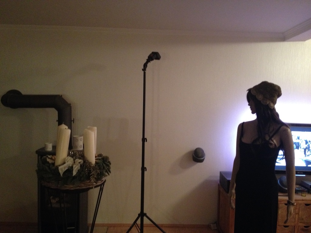

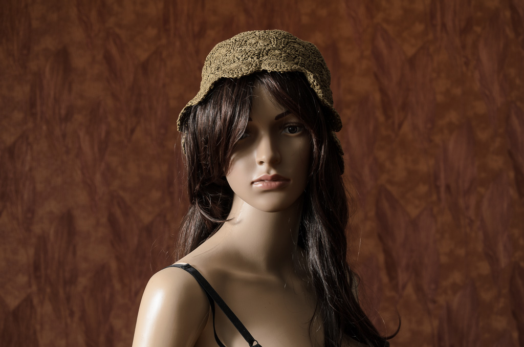

Ich habe versucht, dein Bildergebnis mit dem harten Schatten nachzubauen, das sieht ungefähr so aus:
Das "Setup", wie ich es mal großspurig nenne, sieht so aus:
Blitz an der Wand, ca. 45 Grad rechts von Candy, etwas über Kopfhöhe.
Der Adventskranz steht da, wo ich als Fotograf stand (noch'n Stativ war mir jetzt zu aufwändig, der Kranz war grad' da)
Jetzt den Blitz um 90 Grad in Richtung Wand gedreht, damit die Wand angeblitzt wird und das reflektierte Licht Candy trifft. Ergebnis:

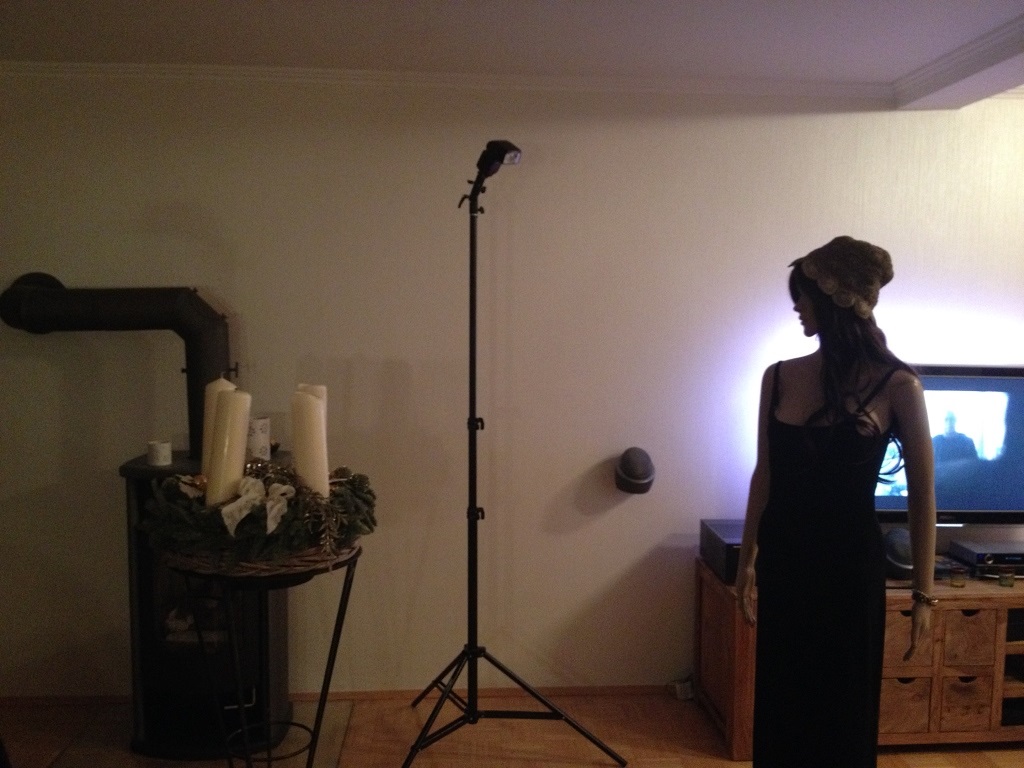

Setup:

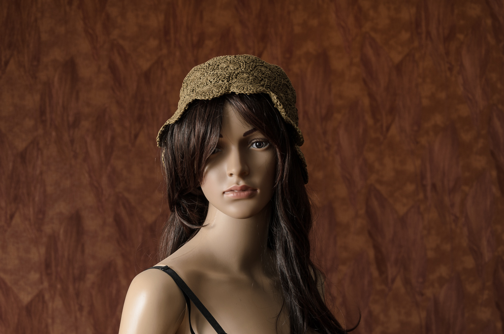

Gefällt mir noch nicht so gut, weil zu viel Schatten im Bild ist. Also den Blitz etwas weiter zurück gestellt. Das war das Thema mit Einfallswinkel=Ausfallswinkel. Wenn ich auf der rechten Gesichtshälfte Licht haben will, muss es frontaler kommen, also in flacherem Winkel, also Blitz nach hinten.

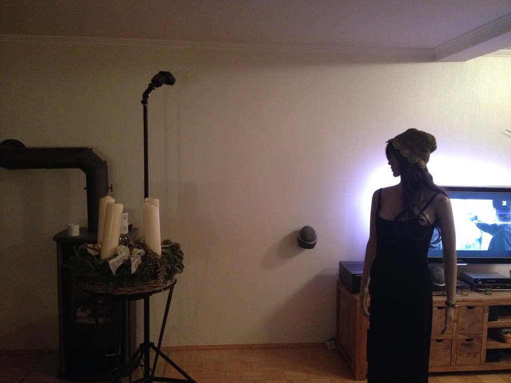

Das ist dann das Ergebnis:
Und das Setup:
Das finde ich gar nicht so übel und es trifft in etwa meine Vorstellung von dem, was ich glaube, was du erreichen möchtest. Ich hoffe, das passt so.
Die Ausrüstung hast du, das habe ich ja auf den anderen Bildern schon gesehen. Nur ob da eine weiße Wand bei euch ist, weiß ich nicht, aber stattdessen könntest du ja auch die Styroporplatte nehmen.

Bild zwei und drei sind vom Hintergrund viel heller, weil das Blitzlicht jetzt stark streut, das wurde auch schon geschrieben.
Der Blitz musste dafür auch viel mehr Leistung abgeben, das konnte ich schön hören, weil der Bereitschaftspieper viel später piepte als beim ersten Bild.
Die Blitzeinstellung war entfesselt, in der Kamera iTTL, ohne Korrektur.
Der Fernseher im Hintergrund tut nichts zur Sache.
Die Setup-Fotos sind mit dem Handy gemacht, sie spiegeln ungefähr die vom Blitz unabhängige Lichtsituation wider.

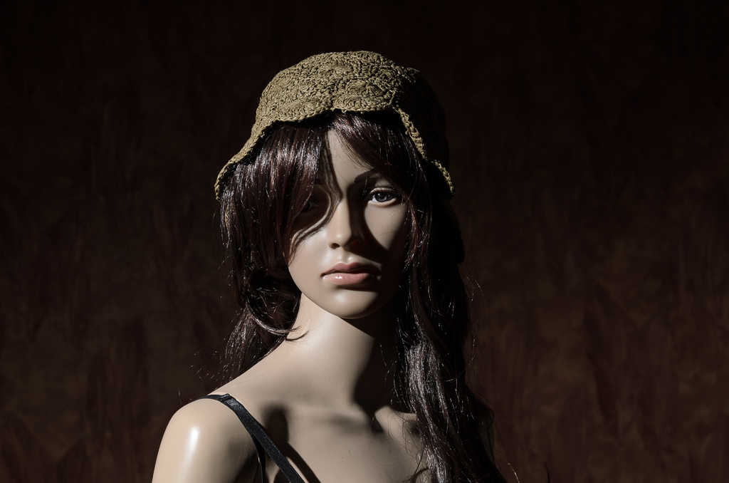

Hallo, auch auf die Gefahr hin , wieder Prügel zu beziehen , muss ich euch das beste Bild von den heutigen Übungen zeigen .Schon alleine deshalb ,weil ich den Nasenschatten fast geschafft habe .Allerdings hatte die Puppe in den letzten Tagen ja einiges auszuhalten ,man sieht es ihr auch an .Auch wenn bei den ganzen Übungen , kein gescheites Bild entstand , hatte es doch sein Gutes , ich habe mein Blitzgerät kennengelernt .
Mfg Drossel
Naja fast... Das Licht muss noch etwas weiter von vorn kommen. So wie jetzt hast du ein Zangenlicht. Grundsätzlich richtig, aber wie gesagt: rechts muss auch noch etwas direktes "Wandlicht". Der Blitz muss also weiter nach hinten, damit der Winkel spitzer wird.
Hi Drossel,
wie Kai schon geschrieben hat, ist der Blitz jetzt zu nah. Das Ergebnis ist ja meiner mittleren Variante recht ähnlich, schau nochmal, wie nah dort der Blitz steht und wie es dann aussah, nachdem ich ihn weiter nach hinten geschoben habe.
Du hast auf alle Fälle schon einmal schönes, weiches Licht geschaffen. Wenn der Blitz nicht mehr weiter nach hinten geht, kannst du etwas tricksen und die Puppe ein paar Grad (20-30 schätze ich) nach rechts drehen .
