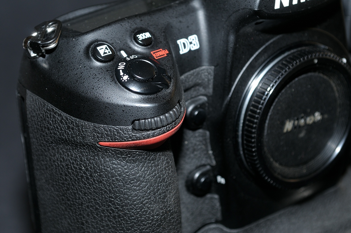

hallo Andreas
weiss nicht ob es dir weiterhilft hier ein Schnellschuss wie es aussehen sollte
klar wenn sich die Gummirung verzogen/gedehnt hat behindert das auch das Einstellrad
Hallo zusammen,
vor mir steht gerade auch so eine Grand Dame von Nikon, nur was mich wundert, das vorderer Einstellrad ist im Vergleich zur D300s sehr tief im Gehäuse.
Lässt sich daher auch recht schwer bewegen.
Ist das normal oder ein Hinweis auf deutlichen Verschleiß?
Ich kenne das auch von einer D3s. Bei meiner war die Belederung die Ursache, das Drehrad wurde sozusagen gebremst und während des drehens musste man das Rad nach oben ziehen damit es leichter lief.
Die Räder der D4 drehen deutlich knackiger, die der D700 am leichtesten.
Möglicherweise ist es bei allen unterschiedlich.

Hallo Andreas,
das ist bei meiner D3s ebenso wie von dir beschrieben. Das Rad bremst wohl wirklich so von Nikon gewollt. Ich kann damit leben, finds aber auch nicht perfekt.
Mein Exemplar ist mit 25543 Klicks noch relativ frisch und die "Belederung fast wie neu, die schließe ich jatzt mal als Ursache aus.
Bin halt noch in der Entscheidungsfindung ob sie bleiben kann, darf, soll.....
Das Anfassgefühl ist schon einmalig, auch besser als das der D700 mit BG finde ich.
Nach einem Austausch mit Kurt sind wir beide der Meinung das es die Belederung ist die als Radbremse in Frage kommt.
Moin Wolfgang
:up: deine D3s sieht ja wie geleckt aus
aber bist du dir sicher dass das mit dem Einstellrad von Nikon so gewollt ist?
bei allen D-Nikons die ich bisher hatte D100/D1/D1x/D300 und D3 lief/läuft dieses Einstellrad "butterweich-geschmeidig". Natürlich mit einem bestimmten Grundwiederstand
das es sich nicht von alleine verstellt.
Momentan würde sich mir auch keinen tieferen Sinn erschließen warum das Einstellrad "gebremst" werden sollte.
Moin Wolfgang
Moin Kurt,
ich kann Deine Ausführungen aus meiner Erfahrung bestätigen. Immer wenn ein vorderes Einstellrad schwer ging oder so tief saß, dass man kaum rankam, hatte das mit der Belederung zu tun. Meistens hatte sich das Material vom Gebrauch gelängt und drückte gegen das Rad. Oder es hatte sich gelöst und wurde unsachgemäß bzw. mit falschem Kleber wieder befestigt. Auch zuviel Kleber kann dazu führen, dass das Rad zu tief liegt. Oder wenn überschüssiger Kleber oben austritt und so das Rad fast blockiert, so dass es sehr schwergängig wird.
Ich habe festgestellt, dass es besser ist, die Klebung mit Doppelklebeband vorzunehmen anstatt flüssigen oder Gel-Kleber aufzutragen, denn dabei wird oft zuviel des Guten aufgetragen. Am allerbesten sind natürlich die Original-Ersatzteile mit passgenau ausgestanzten Doppelklebeschablonen - wenn man sie denn noch irgendwo bekommen kann.
Alle diese Fälle hatte ich bisher bei meinen z.T. älteren gebrauchten Kameras (von D1x über D2H/D100 bis D2x) schon vorgefunden im Laufe der Zeit.
Bei meinen D300(s)/D700/D3S liefen diese Rädchen sehr geschmeidig und gaben bisher keinen Anlaß zur Klage.

So aktueller Stand nach Angebot des sehr netten und geduldigen Verkäufers aus Düsseldorf, die D3s geht nochmal zum Check zu Nikon und wir sprechen nach Rückkehr wieder.

Die vordere Griffgummierung wurde erneuert und jetzt flutscht das Einstellrad wieder problemlos, einen neuen Kartenfachdeckel hat sie auch und Nikon Düsseldorf sagt sonst alles ok.​
