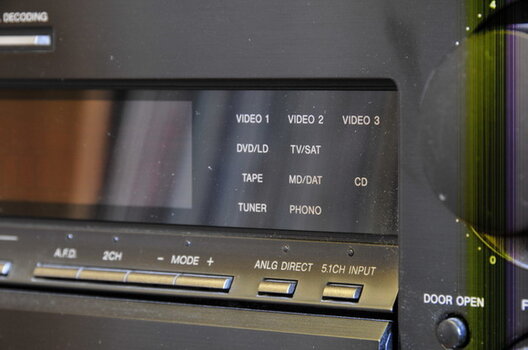

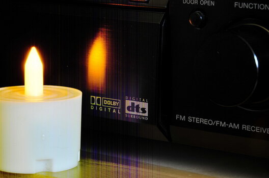

An der Temperatur hats bei mir nicht gelegen. Das erste Bild mit Streifen, war unmittelbar nach dem rausgehen. Bei den anderen war ich schon ne halbe Stunde in der Kälte. Ca. 0Grad oder sogar drunter. Gestern Abend im warmen Innenraum bei 20Grad
so,
belichtungsreihen sind durch und der fehler tritt auch hier auf:frown1:
sowohl bei einer lichquelle im bild, als auch ohne...
die nef's habe ich an nikon gesendet und hoffe auf eine flinke antwort und eine lösung, die auch funktioniert.

hallo,
die belichtungsreihe ohne nr läuft gerade.
und die anzahl der fehlerhaften bilder in der 45 serie liegt für meinen geschmack DEUTLICH zu hoch.
serie 1 (ohne kerze): 2
serie 2 (mit kerze): 12
wobei die serieneinstellungen bei s1 auch komplett anders waren (hab das erste mal mit der funktion zu tun gehabt) und wenige auslösungen zu mehr aufnahmn geführt haben oder so:hehe:
dabei scheinen die streifen allerdings keinerlei anstalten zu machen, sich an irgendwelche lichter etc. zu halten.
mal sind es viele, mal auch nur einer und eben vollkommen wild verteilt:confused:

nächste belichtungsreihe ist durch.
diesmal alle einstellungen wie bereits weiter oben,
allerdings mit abgeschalteter nr (sowohl normale als auch langzeit).
ergebnis nach DIESER reihe:
alles im lot. ohne nr. es waren keine streifen zu sehen.
also scheint es vermutlich an der entrauschung zu liegen.
ist diese nun firmware (also soft-) oder hardware-basiert?!
also werden erst einmal alle weiteren fotos ohne nr gemacht.
und ich bin gespannt, ob der fehler wieder auftritt solange die nr aus ist.
nichts desto trotz hoffe ich auf eine schnelle lösung von nikon, denn die nr möchte / muß ich auch nutzen können!
irgendwie habe ich mir meinen urlaub auch anders vorgestellt, aber das wetter hier in hh ist eh heute sehr britisch...:frown1:
Na bitte.....damit wäre der Fehler schon mal grob eingekreist. Nun wären die Details noch interessant, denn soweit ich gesehen habe gibt es bei der NR ja abstufungen. Also ist die Frage ob es nur bei der hohen ISO-Zahl mit der maximalen NR auftritt oder nicht.

hallo zusammen,
die erste reaktion von nikon ist da...
"vielen Dank für Ihre Bilder.
Ich habe dies weiter geleitet, unsere Techniker untersuchen nun das Problem. Ich hoffe, das wir bald Ergebnis parat haben und werde mich dann wieder melden."
also, weiterhin abwarten was dabei rauskommt...
