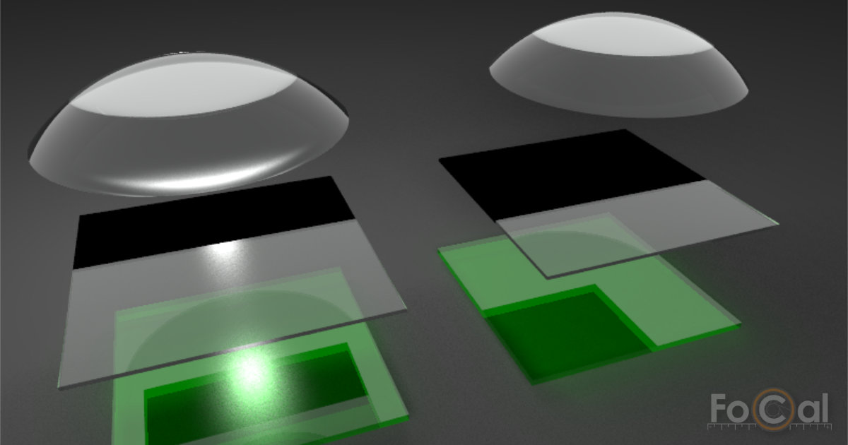

Dabei dejustiert man nicht das AF-System, sondern das gesamte System. Das fällt dann aber nicht unter Justage des AF.
volkerm kommentierte
Denk bitte nicht nur an den Kontrast-AF. Auch bei den Spiegellosen haben wir Phasendetektoren, deren Signale ausgewertet werden, und diese Fokuslage bedarf nach meinem Verständnis einer Justierung. Da dieser Sensor in der Bildebene sitzt fällt eine Fehlerquelle weg und die Justierung ab Werk sollte idR passen, aber es gibt ja durchaus Artikel zum Thema Justierung bei den DSLM wo eine Feinkorrektur je nach Objektiv zu noch besseren Ergebnissen führte.
Natürlich das gesamte System. Das war auch früher so dass man Objektiv und Kamera einsenden sollte. Am AF-Sensor selbst gibt es bei z naürlich nichts zu justieren.
K
Klabauter.Mann kommentierte
und schrauben die dann auf dem Sensor rum? Es gibt doch keinen Strahlenteiler mehr.
