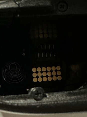

Hat hier zufällig schon mal jemand von dem Problem gehört, dass Original Nikon Akkus in der Z8 nicht erkannt werden?
Habe 2 verschiedene Original EN-EL 15 C von Nikon in Gebrauch. Die Z8 habe ich erst seit ein paar Wochen. Wenn ich die Kamera einschalte kommt die Fehlermeldung, dass der Akku nicht mit der Kamera kommunizieren kann, man möge einen Original Akku verwenden. Es sind aber ja beides Original Akkus. Akkus sind auch nicht sichtlich beschädigt. Ich bekomme die Z8 dann überhaupt nur so eingeschaltet, in dem ich ein USB-C Kabel anschließe, das klappt aber auch nur mit dem iPad-Adapter, weil vermutlich bei anderen Adaptern mit USB-C Kabel zu wenig Power an der Kamera ankommt. Wenn ich dann das USB-C Kabel abziehe, läuft die Kamera auch ohne Kabel mit dem Akku, manchmal kann ich sie so dann auch 20-30 Mal ein und ausschalten, ohne dass eine neue Fehlermeldung kommt. Dann plötzlich wieder aus heiterem Himmel die Fehlermeldung. Nun habe ich schon monatelang auf das gute Stück gewartet und will sie nicht direkt wieder einschicken müssen. :confused:
Hat von dem Fehler schon mal jemand hier gehört?

Mit dem mitgelieferten Akku geht es auch nicht?

Ich habe den Akku, der im Lieferumfang enthalten war und einen anderen nagelneuen Akku, der mir von meinem Fotohändler als Entschädigung für das lange Warten netterweise kostenlos mit dazu gegeben worden ist. Die Akkus sind also noch nicht einmal alt. Ich hatte einmal, als die Kamera noch ganz neu war, einen Akku eines Fremdherstellers (Blumax) eingelegt, der in der Z6II hervorragend funktionierte, Da kam die Fehlermeldung zum ersten Mal, aber das war ja auch wirklich ein Fremdhersteller, bei dem ich dachte, ok, Z8 will das nicht, dann nehme ich eben nur die Originalen. Aber Ergebnis siehe oben. Denke, da geht wohl doch kein Weg dran vorbei, die Kamera mit den Akkus mal einzuschicken. So unzuverlässig, wie das derzeit geht, kann man ja nirgendwo hinfahren, um dort zu fotografieren. Hatte es schon einmal, dass ich dann einen Berg hochgekraxelt bin und plötzlich habe ich die Z8 nicht eingeschaltet bekommen und konnte kein einziges Foto machen. Das will ich nicht nochmal...

vor dem einschicken würde ich erstmal den Nikon Service kontaktieren. Vielleicht haben die eine Idee zu dem Problem.
Ich kann mir nich vorstellen das beide Accus einen defekt haben sollen.
Aber vielleicht soltest Du erstmal die Kamera auf Werkseinstellung zurücksetzen. Vielleicht gibt es ja tatsächlich eine Konfiguration welche zu einem solchen Verhalten führt. Einer ist immer der erste der eine Bug erkennt. Womöglich hat es Dich getroffem.

Die Kamera mit dem 1. Akku im Zubehör und der 2. Akku sind bei einem renommierten Fotofachgeschäft erworben worden. Ich hatte auch erst überlegt, ob die Akkus vielleicht Produktfälschungen sein könnten, aber dann beide und vom Fachhändler? Da glaube ich dann nicht dran...
Ich denke da liegt eher ein Kontaktproblem vor.
Vielleicht hat der Blumax oder ein Sandkorn eine dieser 5 feinen Kontaktschneiden in der Kamera beschädigt.

Aber der Blumax, den ich ein einziges Mal ausprobiert habe, ist doch im Prinzip baugleich und wie soll der Kontakte in der Kamera beschädigt haben?
Update: Nachdem ich die Kamera gestern selbst mit einem USB-C Kabel nicht ans Laufen bekommen habe, funktioniert das Einschalten heute Morgen wieder, als sei nichts gewesen. Habe jetzt mal auf Werkseinstellungen zurück gesetzt. Überlege, ob ich mal ein Firmware-Update machen sollte, auch wenn ich ohnehin die aktuellste Version installiert habe.

Schau Dir die Kontakte eben mal mit der Lupe an. Wenn sie nix haben ist ja gut, wenn doch musst Du die Kamera eh einschicken.

Sehen für mich in Ordnung aus...
Ich habe jetzt auf Werkseinstellungen zurück gesetzt und die Firmware 1.01 einfach nochmal drüber gespielt. Im Moment läuft es....
