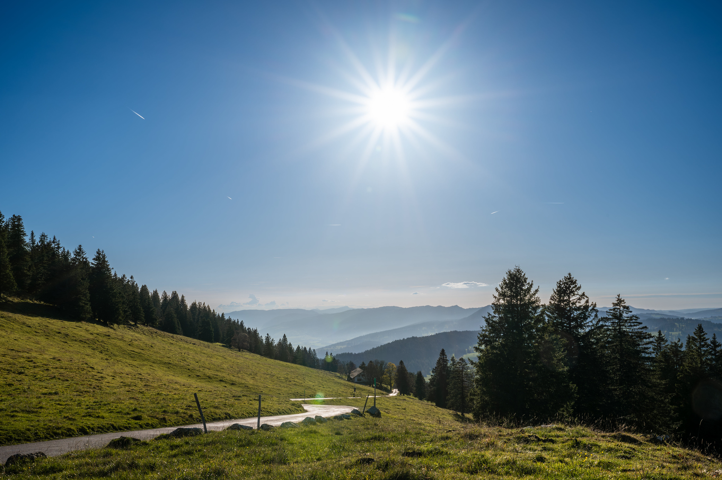

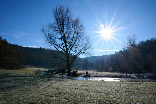

Habe mit der Z6II und dem Nikkor Z 24-70 f:4 S eine Gegenlichtaufnahme gemacht und sehe all diese mich störenden Lichtfleckerln drauf. Offenbar bei Blende 22 am heftigsten. Gehört das so und stört das nur mich? Muss ich umdenken oder ist das was objektiv-spezifisches?
Was meinen die hiesigen Fachmenschen?
Die Farbflecken kommen wohl von Reflexionen zwischen Sensor (Bayerfilter) und Hinterlinse
Das kenne ich nur von den Spiegellosen wegen des kurzen Auflagemaßes
Ich denke hier sind drei verschiedene Artefakte sichtbar.
1) am linken Ende der Brücke das ist so ein typischer Blendenreflex, das gab es schon bei Film-SLRs
2) die größeren runden Bubbles da bin ich unschlüssig (etl sogar Staub?)
3) die farbigen kleinen Reflexe in dem Sonnenstern, das ist die reflektierte Sensoroberfläche, die von der Hinterlinse ins Bild zurück gespiegelt wird
(3) kenne ich erst bei dem z-System, am F-Bajonett nie gesehen
Dann google auch mal nach den englischen Bezeichnungen Lensflare und Ghosting. z.B. hier bei wikipedia
Das passiert bei Gegenlichtaufnahmen. Ist aber tatsächlich im Z-System ausgeprägter als bei den F-Kameras. Schön finde ich den Hinweis bei wikipedia, dass der Effekt bewußt eingesetzt wird, um die Helligkeit einer Situation zu unterstreichen. Es gibt sogar Lensflarepakete, mit denen man diese Spiegelungen bewußt in ein Bild kopieren kann.
Das gehört nicht so und ist streng genommen ein Fehler eines optischen Systems. Da man damit leben muss, nimmt man es als Stilmittel hin.

Ich denke, das meiste ist Dreck.
Die Geisterspektren um die Sonne herum entstehen dadurch, dass der Sensor eine struktierte Oberfläche hat und diese dann von der Hinterlinse, wie schon erwähnt wurde, reflektiert werden. Die Sichtbarkeit ist also Abhängig von Form und Vergütung der Hinterlinse.
Das "Geisterbild" links an der Brücke ist unvermeidlich und entseht unweigerlich aufgrund von Reflexionen innerhalb des Objektivs (an Linsenoberflächen, an Kanten, an geschliffenene Linsenrändern, ...) und beruht auf, so weit ich das beurteilen kann, "parasitärer Strahlfokussierung", die umso stärker in Erscheinung tritt, je geschlossener die Blende ist. Grundsätzlich nicht zu vermeiden.
Der Kontrastverlust ist abhängig von den Oberflächen im Objektiv, ob die schwarz vernickelt (geringe Reflexion), schwarz lackiert oder ob es schwarz eloxiertes Alu (stärkere Reflexion) ist. Also ein Qualitätsmerkmal des Objektivs.

Einfach die Frontlinse bzw. den Filter darauf öfters mal reinigen. Die hellen Kreise kommen vom Staub/Schmutz auf den Glasflächen vorn am Objektiv.
mo kommentierte
Hm, obwohl die Flecken Spektralfarben zeigen, wie diese Blendenflecken? Das hätte mich nun gewundert. Sensorflecken sind doch normalerweise dunkel und Objektivflecken bilden eingentlich keine Spektralfarben ab, dachte ich zumindest. Aber ich mag mich natürlich täuschen.
volkerm kommentierte
mo
Ich gebe zu, man kann schwache Farbverläufe erkennen in diesen Flecken für die ich keine Erklärung habe. Meine Vermutung bezieht sich einfach auf die Lage, es muß irgend etwas Asymmetrisches sein was diese Flecken verursacht, und eben nicht die rotationssymmetrischen optischen Elemente. Das war die Überlegung bei meiner Aussage.
Eventuell könnte auch die Blende eine Rolle spielen, irgendein Effekt an den weit geschlossenen Lamellen bei f/22. Die Lamellen sind jedenfalls nicht rotationssymmetrisch.
Aber Staub ist für mich sehr plausibel, der leuchtet im Gegenlicht. Brillenträger kennen das nur zu gut.
Wie gesagt, es wäre alles erklärlich wenn die Anordnung nicht so zufällig ungeordnet wäre ...

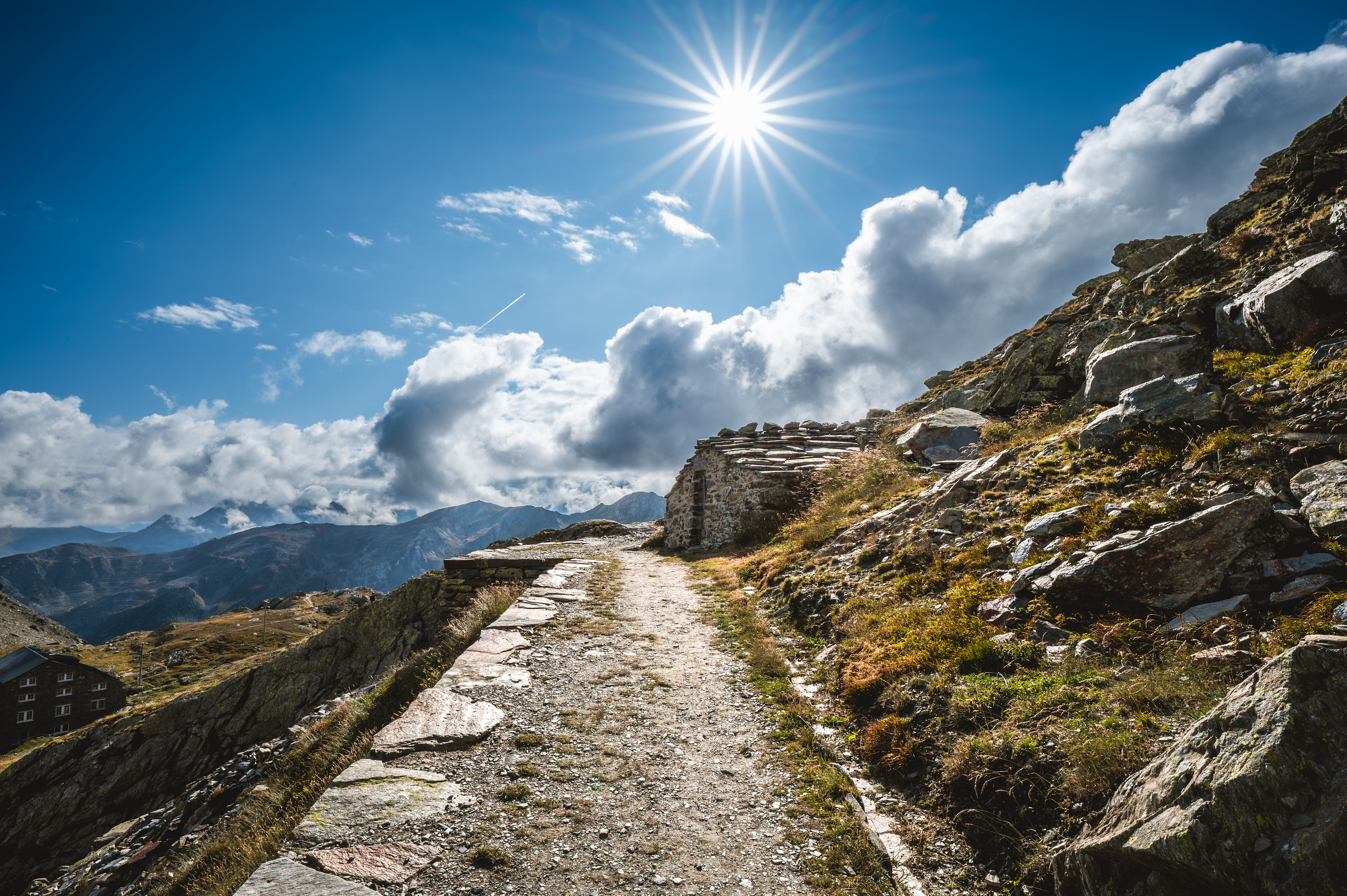

Hier mal ein Beispiel mit Z6ii und Z24-70/2.8S. Kleine Flares hats auch, aber nie so krass. Aber grundsätzlich auch nicht umwerfend für schöne Sonnensterne. Vielfach ein Problem bei Zooms. FB sind teilweise einfach besser. Die schönsten Sterne machen immer noch die Voigtländer.

bei welcher Blende?
Swisshead kommentierte
F16, Exif kann man abrufen, wenn man auf Bild klickt.
