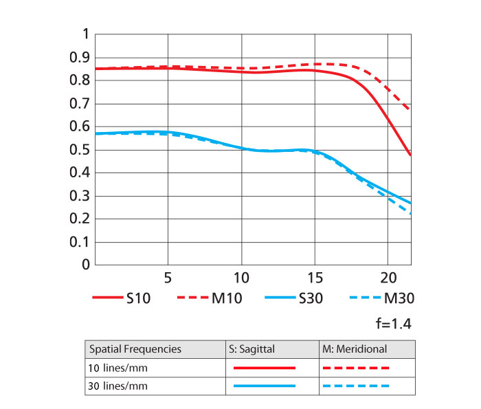

Ich würde mal gerne einen direkten Vergleich zwischen Otus und 58MM/1.4G bei Landschaftsaufnahmen unter gleichen Bedingungen sehen.
* Die Bildfeldkrümmung beim Minimum Focusing Distance (MFD) ist ja bekannt beim 58MM/1.4G
DPREVIEW MFT Otus vs 58mm @f/5.6
* Keine Bildfeldkrümmung beim Nikon 58MM/1.4G auf unendlicht:
Die Bildmittel-Schärfe beim MFD ab f/5.6 beim 58MM/1.4G ist sehr nahe am Otus und auf unendlich verspricht uns Nikon gleichmässige Schärfe fast bis zu die FX Ecken. CA, LoCA und sonstige Offenblendenprobleme spielen ab f/5.6 keine Rolle mehr.
... Vergleich zwischen Otus und 58MM/1.4G bei Landschaftsaufnahmen unter gleichen Bedingungen ...
Wenn man bei dem nachstehenden Link im Menü "Measurements" > "Sharpness" > "Profile" auswählt, dann findet man einen solchen Vergleich in Kombination mit einer D800E – und zwar bei allen Blenden und von der Bildmitte bis in die Bildecken: http://www.dxomark.com/Lenses/Compa...-58mm-F14G-on-Nikon-D800E___1242_814_1254_814
Legende:
"Field position in %": 0% = Bildmitte, 100% = Bildecken.
"Acutance for use case in %": Subjektiver Schärfeeindruck bei der Betrachtung des Ausdrucks (auch) einer Landschaftaufnahme aus einer Betrachtungsentfernung, die ca. 67% der langen Seite des betrachteten Ausdrucks entspricht (Beispiel: lange Seite = 1,5 m, Betrachtungsentfernung 1 m), beziehungsweise der kurzen Seite des betrachteten Ausdrucks.
Ein Unterschied in der Acutance von ca. 2% entspricht ca. 1 JND ("Just Noticeable Difference"), und ist also gerade noch so eben als "Schärfeunterschied" wahrnehmbar. 2 JND - also ein Unterschied in der "Acutance" von ca. 4% - gelten als recht zuverlässig wahrnehmbar.
Und wie man sieht, bleibt bei dieser Kamera-Objektiv-Kombination der Unterschied in der Acutance auch bei der Blende 5,6 ab einer "field position" von ca. 45% größer als 4% oder 2 JND.
Andere Kameras kann man bei Interesse im Menü "Scores" im Eingabefeld "tested on …" wählen.
Beispiel: Nikon D700 in Kombination mit dem Zeiss Otus 1,4/55 und dem Nikkor 1,4/58G ("Measurements" > "Sharpness" > "Profile" auswählen): http://www.dxomark.com/Lenses/Compa...4-ZF2-Nikon-on-Nikon-D700___1254_441_1242_441
Und natürlich kann man so auch andere Kamera-Objektiv-Kombinationen miteinander vergleichen.
Beispiel: D800 – also die von FlowtographyBerlin für den hier diskutierten Test benutzte Kamera - in Kombination mit den von FlowtographyBerlin getesteten Nikkoren 1,4/58G, 1,4/50G und 1,8/50G ("Measurements" > "Sharpness" > "Profile" auswählen): http://www.dxomark.com/Lenses/Compa...F18G-on-Nikon-D800___1254_792_199_792_435_792
