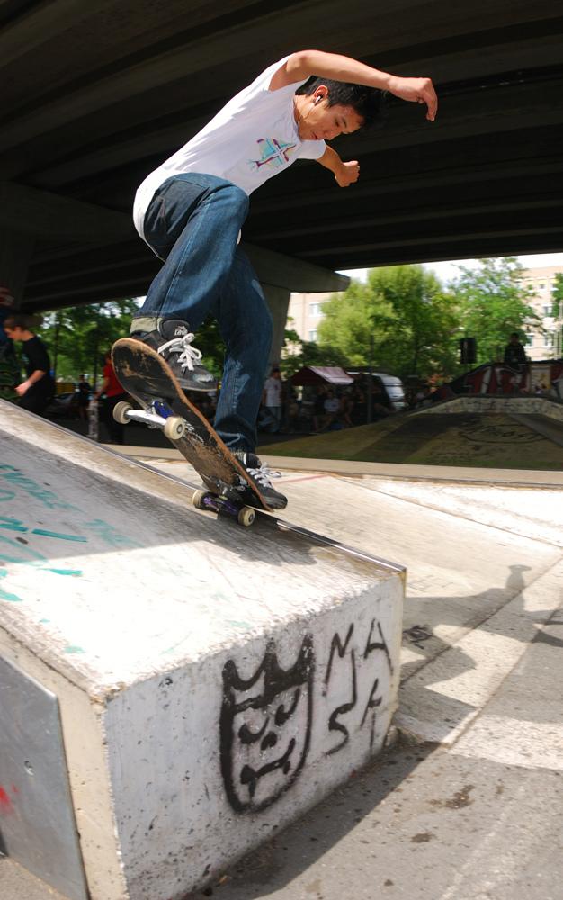

Hier sind zwei versuche von gestern.
Beim zweiten sieht man das der skater out of focus ist. Das war bei den meisten bildern so.
Gruss
Jutaro
beim ersten seh ich aufjedenfall bewegungsunschärfe was dem aber passt.schaut dynamischer aus.
so isses - das erste ist ein knaller (auch wenn der arm angeschnitten ist).
