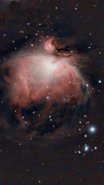

Wie so oft… erst die Bearbeitung der Bits lassen ein Bild daraus werden ;)
Wenn man das Ding zum ersten Mal sieht denkt man ja, das ist ein Spielzeug. Aber mit „klassischem“ Equipment muss man schon einiges zusammen stellen, um wenigstens auf diese Ergebnisse zu kommen. Vom umständlichen Hantieren mal ganz abgesehen.
Ich freue mich auf weitere Bilder!
Was mich _auch_ interessieren würde: inwieweit liefert das Seestar 50 wirklich astronomisch gültige Bilder - inwieweit also bügeln die automatisch eingesetzten Filter und Bearbeitungen die Physik 'glatt'? @Thomas Ferber : Hast du schon einmal die Gelegenheit gehabt, ein- und dasselbe Objekt mit den eher traditionellen Methoden (vielleicht astromodifizierte Kamera auf Nachführeinheit mit gestackten Aufnahmen) mit _diesem_ Ergebnis hier zu vergleichen. Anders gefragt: sind diese einfach erzielten Aufnahmen 'nur' schön (das sind sie fraglos) oder bedeuten sie auch astronomisch etwas? Gibt es 'stareater'-effekte oder KI-mäßig 'erfundene' Strukturen usw. usf - ich hoffe, ich habe mich da als Laie klar genug ausgedrückt.

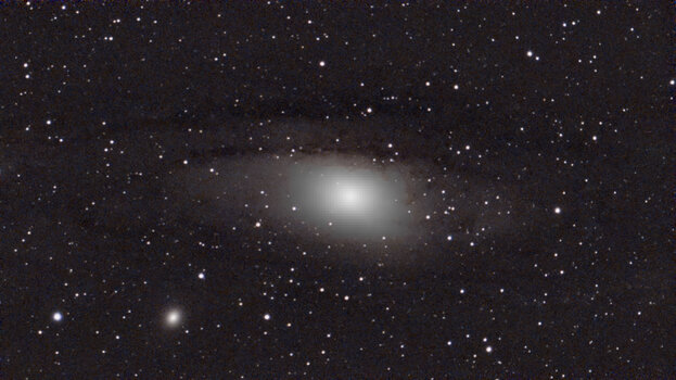

Die Vergleiche, die ich habe sind zu Aufnahmen mit dem Celestron C8 mit angesetzter F3.
Die Details stimmen. Also - das S50 speichert nicht die gesamte Zeit in der hichgezählten Belichtungszeit ab. Nach was da entschieden wird, ist noch nicht so richtig klar. Mit der aktuelleren Firmware ist es möglich, die Einzelbilder auch abzuspeichern - wenn man die nachher selber stacken will.

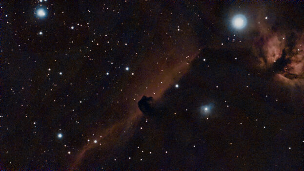

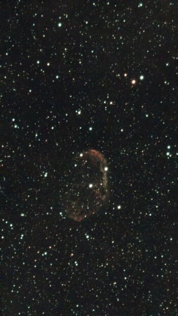

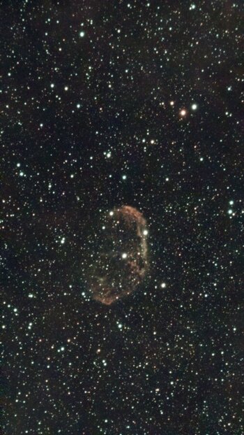

Der LPR Filter wird bei manchen Objekten automatisch gesetzt, wenn dies vom Objektkatalog her sinnvoll ist. Und das ist es bei Emissionsnebeln oft. Ich zeige gleich ein Beispiel.
Der Filter wird angezeigt, und die Einstellung kann über die App überschrieben werden. Ich bin da keiner KI ausgeliefert.
Beim Belichten kann ich wirklich zuschauen, wie das Licht gesammelt wird und die Aufnahme entsteht. Wie sehr hätte ich mich beim Film nach so etwas gedehnt.
Das Einzige Störende finde ich die nur 2MPixel. Und die recht kleine Optik...
Über die Infos in der FIT Datei kann Siril (und andere Astrofotosoftware sicher auch die Objekte erkennen. Damit ist dann auch ein Farbabgleich möglich. Geht also einiges.

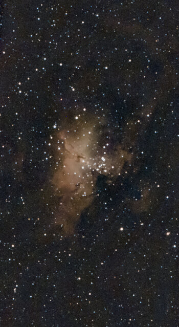

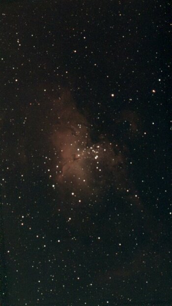

So - nun noch ein paar Erkenntnisse nach der Aufnahme von M16 in einer Wolkenlücke der letzten Nächte:
Unbearbeitet;
Am Anfang war es in die Richtung klar.
Dann kamen zwei Flugzeuge und dann Wolken.
Mit der aktuellen Firmware lassen sich alle Einzelframes als FITs speichern. Das habe ich so eingestellt.
Die ersten 25 Minuten lief alles im gewohnten Rhythmus. 10 sec Belichtung, kurze Pause, nächste 10 sec, ...
Die beiden Durchflüge sind mit bei den gespeicherten Einzel-FITs. Laut Beschreibung der Änderungen der neuen SW werden nur die FITs gespeichert, die auch ins gestackte Ergebnis einfließen.
Dann kamen die Wolken. Nun dauerte es manchmal Minuten, bis die nächste Aufnahme lief.
Das Ergebnus: auf den FITs aus dieser Zeit sind die Wolken deutlich zu sehen. Es gibt Aufnahmen, auf denen nur einige sehr wenige Sterne im oberen oder unteren Drittel zu sehen sind.
Die Auswahl findet also sehr grosszügig statt ...
Auch der Ausschnitt, der angelichtet wird, variiert von Sufnahme zu Aufnahme doch erheblich - und nicht nur um einige Pixel .
Das hatte ich etwas anders erwartet :-(

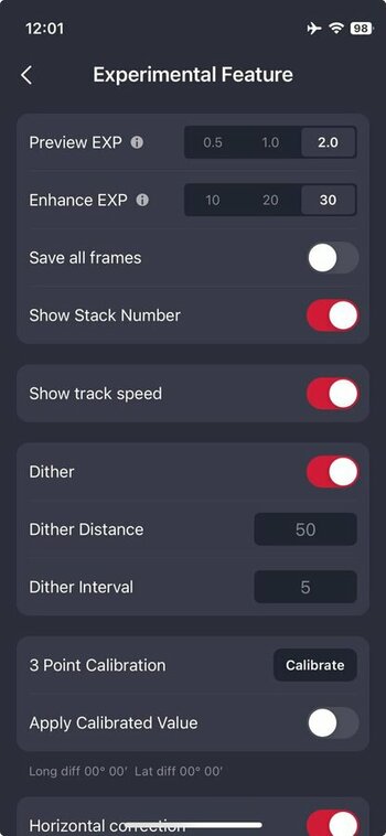

Per Easter egg soll es auch möglich sein, die Belichtungszeit auf 20 bzw 30sec pro Aufbahme zu verlängern.

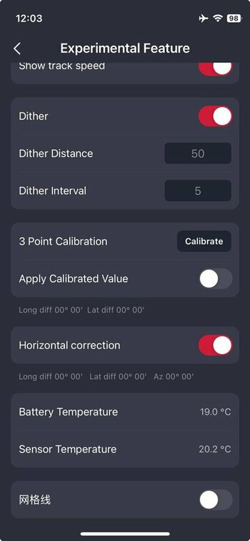

Mit dem iPhone komme ich in die experimentellen Features. Mit dem Android soll es auch gehen ...
Symbol vom Teleskop anklicken und dann vier oder fünf mal auf die obere Zeile "MySeestar" tippen.
Ganz unten- unter Advanced Features kommt dann eine neue Zeile - Experimental Features.
Da hat es dann so einiges.
Unter anderem auch die Temperatur von Batterie und Sensor.
Oder Dithering - könnte bei der Auflösung hilftrich sein (?)
Auch weitere Möglichkeiten der Kalibrierung.
Horizont und 3-Punkt.
Leider noch nichts testen können, Schneeflocken sind halt nicht so das Ding vom Seestar.
Und noch der untere Teil
Das chinesische ist ein Schachbrett auf dem Bild ... keine Koordinaten- also weder alt/azimut noch äquatorial.
