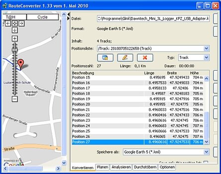

Ich dachte auch, dass es funktioniert, denn die Aufzeichnung war da. Ich habe alle möglichen Tests gemacht. Nachdem ich es an einer externen Stromversorgung angeschlossen und vorher schön sauber die vorhandenen Aufzeichnungen gelöscht habe, stellte ich fest - IST NIX DA. Eine Anfrage beim Lieferanten - die gleiche Antwort wie bei dir. Offensichtlich liefert der Logger nur dann Daten, wenn auch die Datenleitung "an" ist.
Das Gerät (Pro L) habe ich vor 2 Monaten gekauft.
Ooops, werde mal in der Mittagspause nochmal testen.
Ich hatte nur geschaut, ob er (a) mit Dauergrün den Empfang und (b) mit rotem Blitzen das Loggen anzeigt. Ausgelesen habe ich nicht ...
Habe nun endlich Zeit zum testen gefunden. Dawntech Mini 3L hat aufgezeichnet bei Stromversorgung über USB-KFZ-Adapter.
