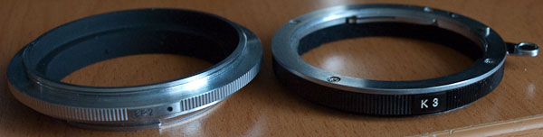

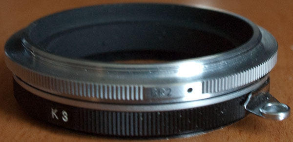

Oder wenn man eh nur Optiken mit 52er Gewinde nimmt kann man auch einen BR-2 und den K3 nehmen. Alternativ einen BR-5 statt dem BR-2 und man kann eine Optik mit 62mm-Gewinde nehmen.
Ich habe zwar keine Ahnung, was ein BR-2 oder ein BR-5 ist (ist K3 nicht ein Zwischenring?), aber die Koppelringe gibt's in allen gängigen Filterdurchmessern, mindestens von 46mm bis 82mm. Und wenn man zwei Objektive mit verschiedenem Filtergewinde koppeln will (so wie ich - 55 und 52mm), nimmt man eben einen Step-up oder Step-Down-Ring dazu, ggf. auch zwei oder mehr (was man eben gerade so da hat), die gibts auch in allen Durchmessern.
Okay, dann nochmal langsam (klar kann nicht jeder alle Teile kennen):
BR-2 und BR-5 sind Retroadapter, der BR-2 mit 52mm- und der BR-5 mit 62mm-Gewinde.
Der K3 ist an sich ein Teil eines Zwischenringsatzes, ja, der K-Satz hat an den Gewinde-Teilen aber auch 52er Gewinde sodass man jetzt beide Ringe am Bajonett koppelt und dann einen Kupplungsring hat.
Klar - wenn man die Teile nicht ohnehin da hat ist ein einfacher Kupplungsring die einfachere und günstigere Alternative, aber bei mir hat mal der Spieltrieb durchgeschlagen ;)
