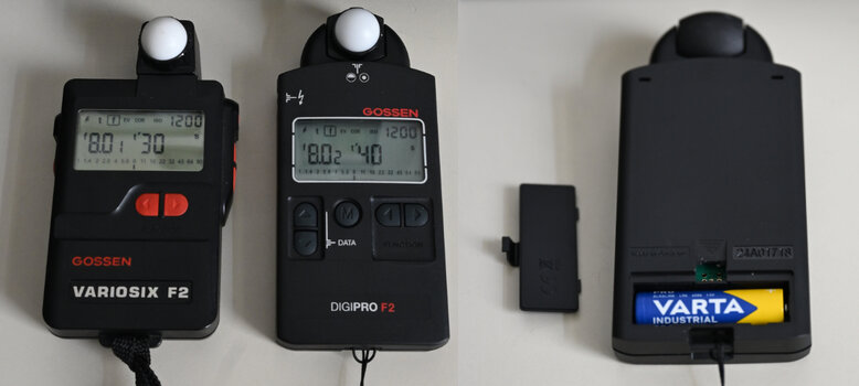

Gossen DIGIPRO F2​

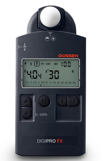

Ich habe mein Testequipment mit einem aktuellen, digitalen Handbelichtungsmesser, den Gossen DIGIPRO F2 aktualisiert! Bisher habe als Referenz einen Gossen VAROSIX F2 benutzt, der aber langsam in die Jahre gekommen ist. Den Handbelichtungsmesser benutze ich regelmäßig, wenn ich eine neue Kamera für einen Test bekomme zur Einschätzung der kameraeigenen Belichtungsmessung. Dabei geht es mehr um die Charakteristik der Messung als um Fehler – also um einen routinemäßigen Vorgang. Darüber hinaus nutze ich den Handbelichtungsmesser im Studio grundsätzlich sowohl mit der Blitzanlage als auch mit Kunstlicht (LED-Lampen) und wenn ich Produkte fotografiere um damit eine Lichtmessung vorzunehmen.
Zu den Messmethoden​
Mit einem externen Belichtungsmesser gibt es zwei Messmethoden, um zu den erforderlichen Belichtungszeiten zu gelangen. Die erste Methode, die Objektmessung, ist die gleiche wie in einer Kamera, allerdings ohne die erweiterten technischen Möglichkeiten (Motivanalyse, AI-Unterstützung) moderner Kameras. Sie ist daher genauso anfällig für Fehler wie der interne Kamera Belichtungsmesser. Die zweite Messmethode, die Lichtmessung, ist dagegen die Paradedisziplin eines externen Belichtungsmessers und sehr einfach noch dazu.

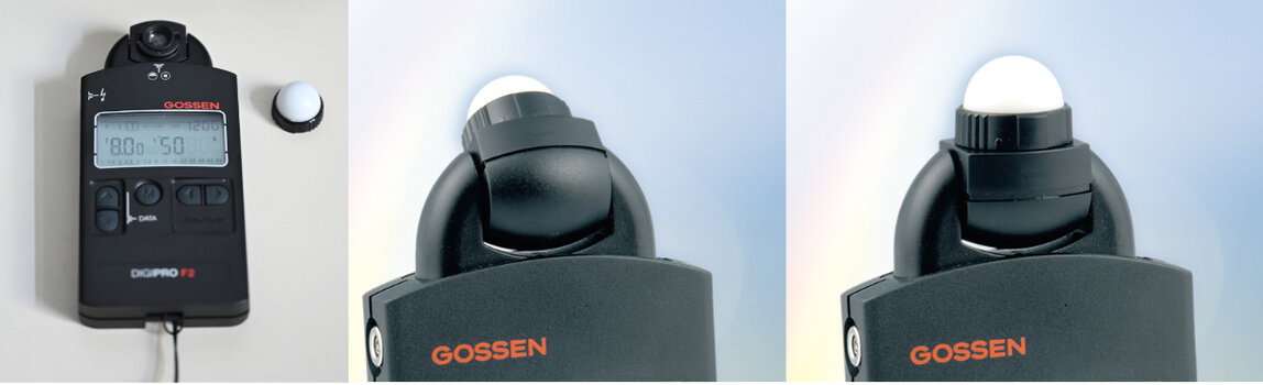

Die beiden Messmethoden unterscheiden sich in der Nutzung der Kalotte. Dies ist der bewegliche „weiße“ halbkugelförmige Plastikvorsatz (Diffusor), den man vor dem Messsensor befestigen kann (s.u.).
Bei der Standardnutzung, der Lichtmessung bleibt dieser vor dem Messsensor. Will man eine Objektmessung durchführen, nimmt man die Kalotte ab und hält zur Messung den Sensor in Richtung Objekt, also so wie die Kamera (durch das Objektiv) misst. Da Objekte je nach Farben das Licht unterschiedlich reflektieren ist die Lichtmessung direkt am Objekt präziser.

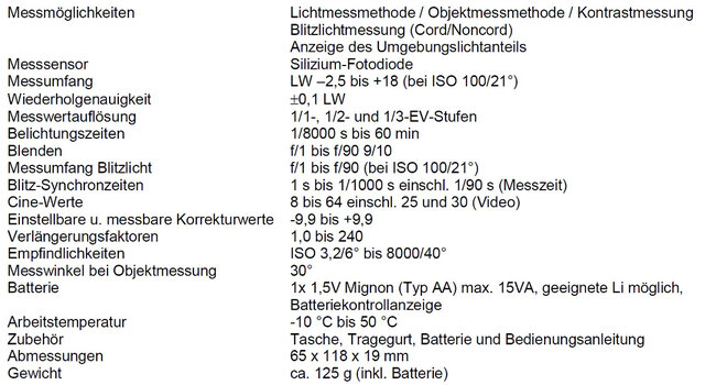

Die technischen Daten des GOSSEN DIGIPRO F2:
Hier sieht man in der Mitte den etwas schlanker gewordenen DIGIPRO F2, links den alten VARIOSIX F2. Die unterschiedlichen Messwerte zeigen auch gleich eine wichtige Neuerung: beim DIGIPRO F2 kann man nun die die Vorwahl der Blenden- und Zeitanreihe auch auf 1/3 und ½ LV einstellen, und (endlich) hat man es auf Grund des sehr niedrigen Stromverbrauchs des neuen Gerätes anstelle des alten 9 V Blocks nur noch mit den kleinen 1,5 V Mignon-Batterien zu tun!
Grundsätzlich gibt es zwischen verschiedenen Kameras immer minimale Differenzen. Das liegt im Wesentlichen an der unterschiedlichen ISO-Interpretation der Hersteller, 100 ISO bei Nikon müssen nicht unbedingt auch 100 ISO bei Sony oder Canon sein! Die Nikon Z6lll, mit der ich den Belichtungsmesser fotografiert habe, hat folgende Werte angezeigt: 24mm; f/8.0; 1/60s mit „auto-ISO 1,250“ und Matrix-Messung. Bei der Kameramessung befindet sich natürlich immer auch ein Objektiv zwischen Objekt und Messsensor, und da dies u.a. auch den Messwinkel beeinflusst, wird es auch immer minimale Unterschiede geben.
Der bewegliche Sensor mit der Kalotte.
Natürlich kann man auf dem DIGIPRO F2 auch Korrekturwerte hinterlegen, die dann bei der Messung berücksichtigt werden, oder mehrere Messungen an unterschiedlichen Stellen vornehmen und aus den Messwerten einen Durchschnittswert anzeigen lassen. Auch für Bewegtbildanwender eignet sich das Gerät, da es eine Cine-Funktion einschließlich Gangzahl-Berechnung hat.
