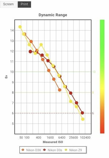

Eine inzwischen etwa 17 Jahre alte Nikon D3s mit 12 MP ist noch immer an der Spitze der Low Light Qualität. Bei guten Lichtverhältnissen erzielt man mit "Pixelmonstern" bessere Auflösungsergebnisse für eine Wandtapete von 3 X 5 Metern.
Christoph Blümer kommentierte
Sobald abee viel Licht da ist bei niedrigem ISO-Wert, kann die D3s nicht mit moderneren hoch auflösenden Sensoren mithalten und wird selbst von der D3x geschlagen. Beim "Print"-Vergleich normalisiert auf 8 MPx sieht es noch egaler im High ISO-Bereich aus. Die D3s war fraglos eine Top-Kamera ihrer Zeit, aber heute gibt es eben 3x so viele nominale Sensorpixel bei nahezu gleicher oder teils viel besserer Leistung.

Durch das Skalieren geht bei höher auflösenden Sensoren nichts verloren. Und bei niedriger auflösenden Sensoren wird nichts gewonnen. Das betrifft die Auflösung genauso wie ISO-Rauschen, Farbtreue, Dynamik etc.
Bei den div. Vergeichen im Netz muss man für die Interpretation allerdings aufpassen mit welcher Methode gemessen wurde. Und vorallem muss man bedenken, dass Performanceunterschiede zumeist nicht in der unterschiedlichen Auflösung sondern in der unterschiedlichen Sensorarchitektur z.B. Stacked Sensor, Dual-Gain Sensor etc. begründet sind.
Warum sollte der Prozess des Runterrechnens Bildqualität verschlingen? Ob der Rechner aus 4 Pixel 1 Pixel oder aus 2 Pixel 1 Pixel errechnet, ist für das Ergebnis in punkto Schärfe, Details und Strukturen egal; 1 Pixel ist 1 Pixel. Nur bei der Farbwiedergabe kann es Unterschiede geben, z. B. 3 Pixel Rot/1 Pixel Weiß ergeben einen anderen Farbton als 1 Pixel Rot/1 Pixel Weiß. Ob der Unterschied zwischen hoch- und niedrigauflösenden Sensoren nach dem Runterrechnen überhaupt sichtbar ist, kannst Du selbst herausfinden (s. u.)
Und natürlich geht es auch um die "eigentliche Qualität" des Sensors. Knackpunkt dabei ist das Rauschen bei hohen ISO-Werten, welches bei Sensoren mit niedriger Auflösung geringer ist als bei Sensoren mit hoher Auflösung Das Rauschen verursacht prinzipiell einen anderen Farbton des Pixels (s. o.). Du kannst Dir auf DPREVIEW einmal beispielsweise Fotos von Z6/Z6II/Z7/Z7II ansehen und ggf. auch Bilder downloaden und weiter bearbeiten (z. B. runterrechnen auf Ausgabegröße).
Man muss allerdings auch berücksichtigen, dass die kamerainterne Rauschreduzierung schon einen sehr guten Dienst vollbringt. Wenn ich Fotos für das Web benötige, ist es egal, ob ich mit der Z6 oder mit der Z7II fotografiere. Auch wenn ich einen großen Print oder moderate Ausschnittvergrößerungen benötige, ist es egal. Ich habe sogar große Bilder an der Wand, die mit der D5000 (12,3 MP) aufgenommen wurden. Nur für spezielle Anwendungen, z. B. extrem große Prints oder sehr große Ausschnittvergrößerungen greife ich zur Z7II.
Das trifft aber nur zu wenn man bei unterschiedlichem Ausgabeformat vergleicht. Kann man zwar machen ist aber mäßig sinnvoll.

Ich habe es komplett gelesen. Es wir dadurch aber nicht richtiger. Das Sensorrauschen ist (bei annähernd gleicher Architektur) nicht von der Sensorauflösung sondern von der Sensorgröße abhängig.
Der einzige echte Vorteil von Kameras mit weniger MP ist der günstigere Preis.
