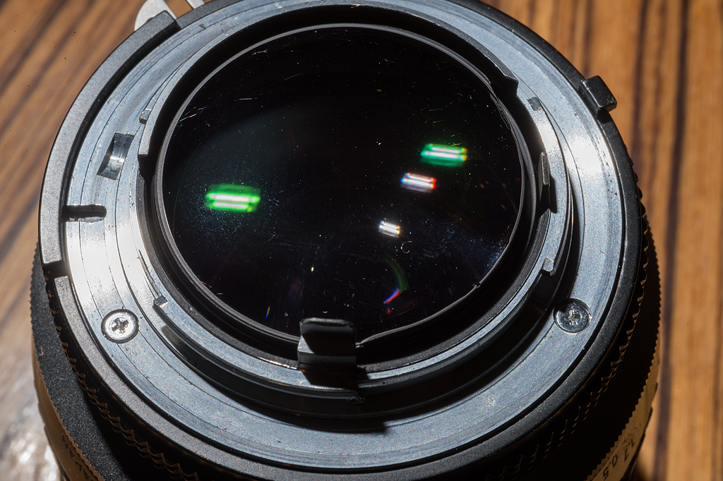

Man kann bei Offenblende am Rand allerdings die gesamte Mimik des Bajonettanschluss erkennen. Im Bereich des Blendenmitnehmers ist die Linse etwas ausgespart, der schmale Nöppel ist auch sichtbar. Das verschwindet alles bei f/1.4.
Bingo, genau daran dachte ich, im Bajonettbereich geht es bei f/1.2 ja recht eng zu.
MfG Jürgen
MfG Jürgen
Es gibt noch eine Möglichkeit. Man kann den Blendenring noch ein Stückchen weiter auf machen, als bis f/1.2, dann verschwindet der gesamten Blendenring und die Ränder des Bajonettanschlusses werden noch besser sichtbar. Die Blende bleibt auch halbwegs eingerastet. Eventuell ist mir das passiert. Muss ich nochmal prüfen, bei Gelegenheit.
Du meinst die Blendenlamellen (nicht Blendenring) ziehen sich noch etwas weiter zurück?

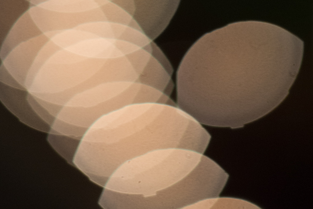

Hallo Wolfgang,
ja, die Künstliche Vignettierung ist die Erklärung für die zum Rand hin immer weniger runden Blendenflecken, aber wir rätseln momentan über die eckigen Aus- und Einkerbungen dieser Grundform.
MfG Jürgen
... die aber in der Mitte des Bildes nicht so sichtbar sind. Das Beispielfoto Ist von oben beschnitten.

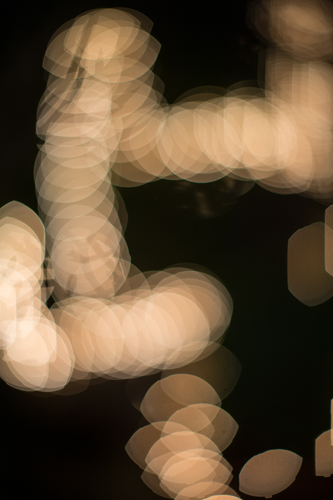

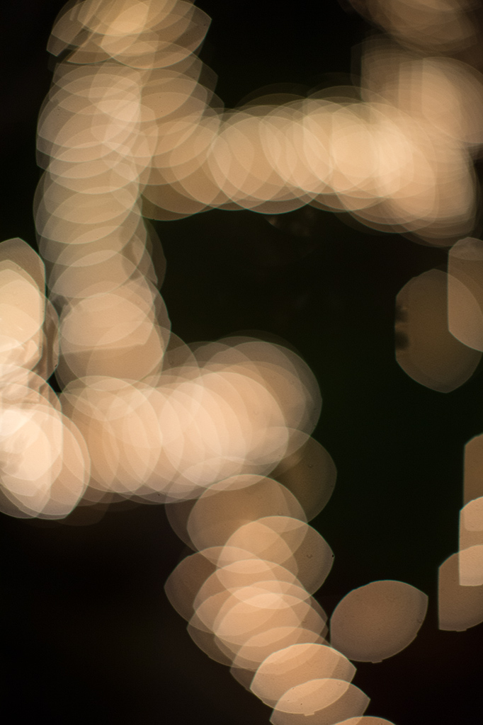

Der Test mit der Df, zuerst Blende 1.15 (also über die f/1.2 hinweg gedreht)
1.15 by haeuschen, on Flickr
dann echte f/1.2
1.2 by haeuschen, on Flickr
Der Effekt mag bei f/1.15 zwar größer sein, ist aber auch bei f/1.2 vorhanden.
Morgen ist die D4 dran - was soll da schon anders sein, frag ich mich natürlich.​

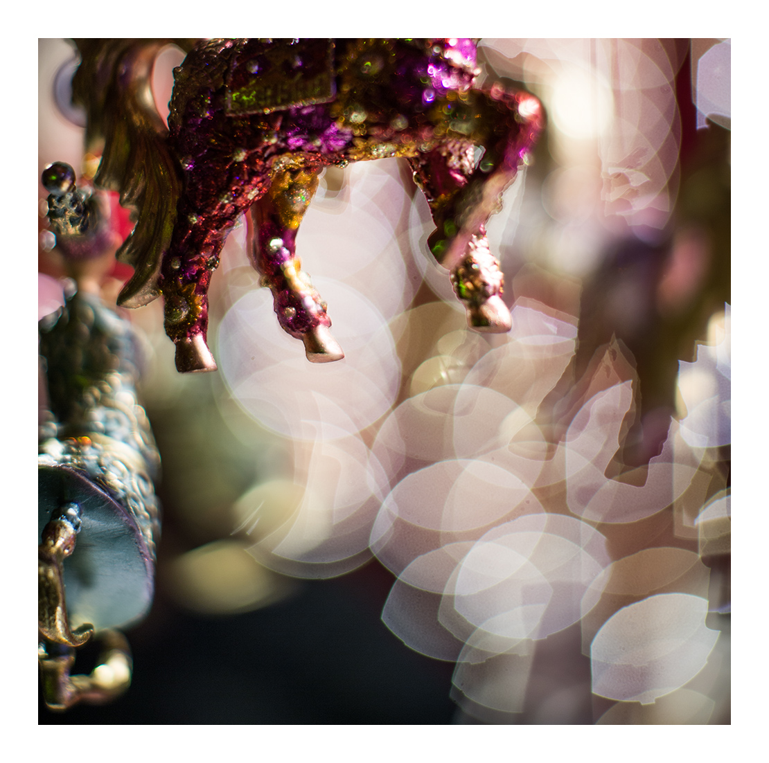

Fokusunschärfe agiert wie ein Örtlich begrenzter Filter, mit dem das Bild "konvolutiert" wird. Der Effekt solcher Filter ist schwer intuitiv vorhersagbar.
Im gezeigten Bild zeigt sich ein Abbild des Pferdes im Vordergrund auch im unscharfen Hintergrund, quasi als Negativ. Die Aussparungen unten rechts entsorechen exakt der Kontour eines der Pferdehufe.
Vignetierungseffekte sieht man hier nur insofern, als Confusion-Scheibchen nicht rund, sondern zwei überlagernde Halbkreise mit Ecke, sind.
