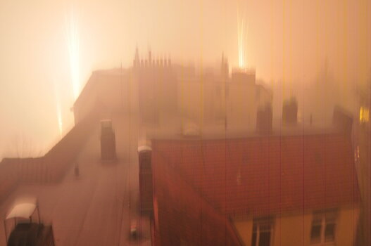

ich hab auch solche unschönen streifen auf einem "bild", welches beim rumprobieren entstand.
es war kalt (ca. -1) und feucht.
stativ war nicht und die belichtungszeit betrug 30 sec bei f/14 und iso800.
werde wohl noch mal etwas mit langer belichtung rumprobieren.
wenn sich das reproduzieren lassen würde:down:

Hallo ThinkBlue.
Hmmm, sieht komisch aus. Habe es gerade eben mit 30sek Belichtungszeit getestet, einmal inhouse, einmal draussen. Habe glücklicherweise keine Streifen.
Kannst Du das Phänomen auch bei Wärme, sprich im Wohnzimmer reproduzieren oder tritt es nur bei Kälte auf?
War die Cam denn schon komplett abgekühlt? Braucht ja einige Zeit bis alles kalt ist, zudem die Sensoren bei langen Belichtungszeiten ja wieder warm werden, somit der Kälte eigentlich entgegenwirken...

hallo xweuf,
ein solches verhalten könnte ich mir auch nicht erklären.
die kamera war mit sicherheit kalt. sie hatte sich zum zeitpunkt der aufnahme bereits ca. 20-25 minuten in der -1grad oase befunden.
komischerweise sind andere bilder (zeitschiene vorher / nachher) davon nnicht betroffen. ich dafür zur zeit um so mehr
evtl. spielt ja auch die firmwareversion eine rolle.
derzeit scheint ja überall (mit wenigen ausnahmen) die version A1.01 und B1.00 drauf zu sein.
die pro's können anscheinend aber schon über nps eine neuere version bekommen.
mehr siehe hier:
http://www.nikon-fotografie.de/vbulletin/showthread.php?p=511666#post511666
ich haben eben mal 2 aufnahmen indoor gemacht (alles kuschelig warm, 1mal mit und einmal ohne vr.), 30sec bei f/10.
da war es wie alles sein sollte.
nix mit rauschen, keine streifen, keine hotpix.
ich fi nde das schon recht misteriös!
