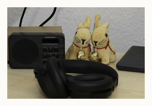

Hat mir keine Ruhe gelassen:
Hier ein „Ganzkörperportrait“ ;) mit der Z7 II und Metz 52 AF-1 digital. iTTL Betrieb ist eingestellt.
In der Kamera wurde die Blitzbelichtung auf -1,0 LV eingestellt. Damit bekam ich eine ausgewogene Blitzleistung, sonst tendiert es zu einer Überbelichtung.
Bei der Bildbearbeitung wurde Schwarz etwas angehoben um die Reflexionen am Kopfhörer zu dämmen. Belichtung indirekt d. h. der Blitzkopf steht senkrecht mit Jogurthbecher, jawohl mit Jogurthbecher… Schmale Blitzkopfseite zum Motiv.
Das alles ging schnell und unkompliziert. Natürlich ist es mit Mehrarbeit verbunden, nach einer Veranstaltung würde ich mir nicht wünschen alle gemachten Bilder individuell zu korrigieren.
Aber Portrait ist immer mit einem gewissen Aufwand bei der Postproduktion verbunden.
P.S. Hier kann man schön die warme Ausleuchtung sehen, die Metzblitze auszeichnet, sehen. Und es wurden keine Effekte wie Snoot etc. eingesetzt – ist reine, frontale Beleuchtung die mit einem Blitz gemacht wurde.

Indirekt und frontal sind aber zwei ganz verschiedene Märchen.....
Und dieses Motiv das de facto im Durchschnitt mittlere Helligkeit (Kopfhörer/Radio/Tapete)
ergibt sollte bei indirekter Beleuchtung wie hier für keinen Blitz ein Problem sein.

Ja, aber so wie im Eingangspost geht es hier um die Steuerung. Die Z Kameras steuern anscheinend zu viel Licht dazu, so das es zu hell wird.
Das konnte ich auch fetstellen.
Direkt würde ich so gut wie nie etwas belichten wollen. es sei dem es geht um Akzente setzen.
