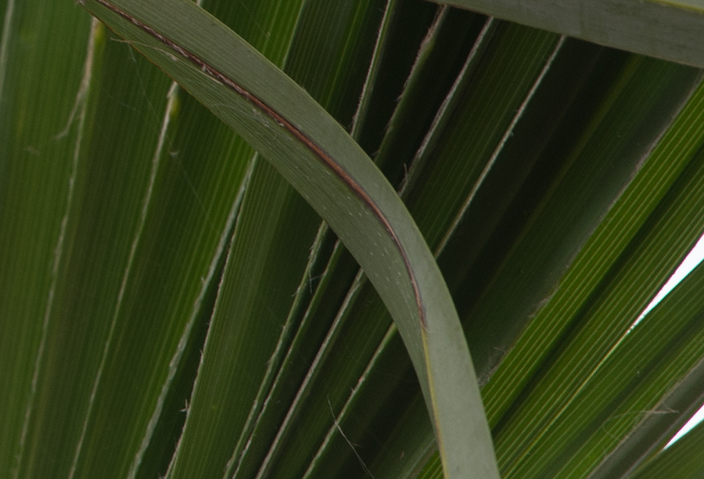

Darf ich den Experten zu 1 denn mal bitte fragen, was ein schlüssiger Beleg dafür wäre, dass ein VR-Objektiv korrekt funktioniert? Besteht eventuell die Wahrscheinlichkeit, dass der Experte es schon selbst mittels Testchart beweisen müsste um zufrieden zu sein? Ja, oder?
Für mich genügen zwei, drei Versuche mit der problematischen Belichtungszeit und wenn die glücken, ist für mich der Drops gelutscht. HaPe sah das ja ganz anders, wenn ich mich erinnere. Er schrub sinngemäß, dass ein Bild auch scharf aussehen kann, ohne wirklich scharf zu sein, oder so ähnlich. Das wollte ich ja überhaupt nicht kapieren.

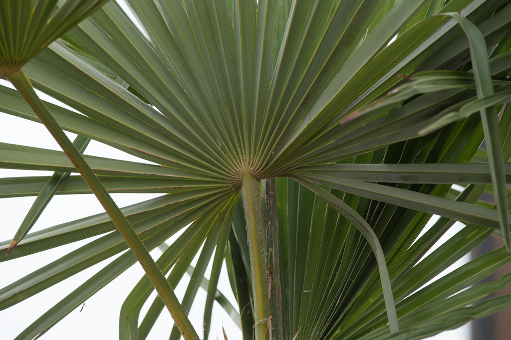

Falk, sag bitte was zu dem Testknipsbildchen von der Palme. Ich hab noch zwei andere gemacht.
