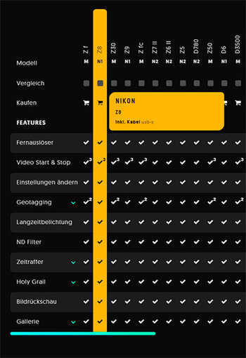

Nun, da die Z8 die zweite Nikon in der Komatibilitätsliste ist
und ich das Unleashed genau für diese Kamera bestellt habe, scheint das nicht der Grund zu sein.

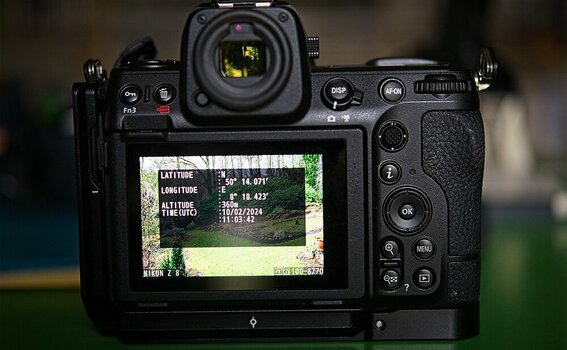

Ernst,
Ich hatte das Unleashed seit ein paar Jahren schon an der D850 und D500 erfolgreich eingesetzt. Die GPS Daten werden bei mir von einem GL-770 an Unleashed übertragen, nicht von Handy, das hatte nie zuverlässig funktioniert.
Als die Z8 kam, habe ich das Unleashed an der D850 abgezogen und auf die Z8 gesteckt, den Geotagger GL-770 eingeschaltet und die Geodaten waren im Bild.
Auch im Display der Z8 werden sie angezeigt.

Danke, ich nehme an, du siehst die GPS-Daten auch am rückwärtigen Display.
Also liegt es wahrscheinlich an meiner Konfiguration. Nur wo? Gibt es da noch andere Punkte als die Wiedergabeansicht(en)?

Ja, am rückwärtigen Display sind die GPS-Daten zu sehen.

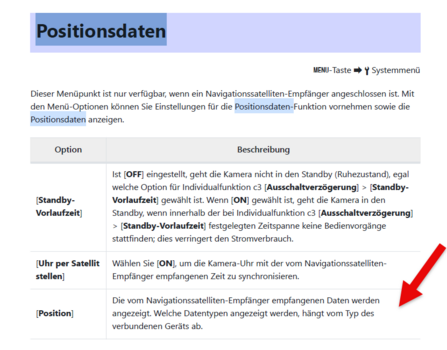

Schau mal hier (Seite 780 Referenzhandbuch). Vielleicht hilft das
ernst.w
ernst.w kommentierte
Gut, danke. Den Menüpunkt kannte ich noch gar nicht, weil bisher wohl meist Unleashed beim Setup nicht in Betrieb war. Ich habe jetzt mal die Uhr auf "per Satellit stellen" umgestellt.

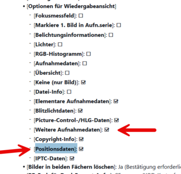

Bist Du sicher, dass hier die Häkchen gesetzt sind?
ernst.w
Ja, ich bin mir sicher, habe mittlerweile nochmals nachgesehen. Ich habe jetzt auch noch die anderen Punkte in den erweiterten angekreuzt - half auch nicht. Echt nervig! Die Daten sind da, werden aber nicht bzw. erst in der EBV angezeigt.

Bei mir sind in der Option für Wiedergabeansicht nur zwei Felder nicht markiert:
Fokusmessfeld und Markiere 1. Bild in der Aufnahmeserie
Vielleicht machst Du das mal genau so uns siehst, was dann passiert.

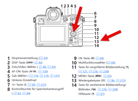

Beim Betrachten der Bilder auf dem Monitor der Kamera erscheint bei mir nach dem ersten Drücken der Wiedergabetaste (#13) das Bild in der vollen Ansicht. Nach zweimal Drücken des Rings nach oben am Multifunktionswähler (#10) erscheinen dann die Geodaten auf dem Monitor.
Christian B.
Christian B. kommentierte
So ist es in meinen Zs (und Ds) auch. Man muss dann durch die vielen Seiten scrollen, wenn man das alles aktiviert hat. Ich habe mich die Anzahl der anzuzeigenden Daten auf das Wesentliche reduziert.
ernst.w
Ich bin jetzt jeden Punkt einzeln und in Kombination durchgegangen. Es war der Punkt „Aufnahmedaten“, der zu den Positionsdaten aktiviert sein muss. Eigentlich recht logisch. Nachdem ich nirgends gefunden habe, welcher Punkt genau was macht, habe ich den wohl übersehen.
Ich will nicht zu viel an Daten so angezeigt bekommen. Was mach ich bitte mit „Copyright“ oder „IPTC“, wenn ich ersteres ohnehin weiß und zweiteres nicht verwende? Und da war dann prompt einer zu viel abgewählt.
Ich bedanke mich auf das Herzlichste!

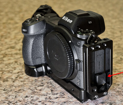

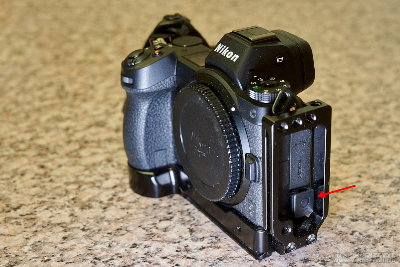

Passt Unleashed mit der Winkelschiene zusammen? Ja, ich kenne keine, bei der das nicht passt. notfalls kannst du den senkrechten Teil der Schiene auch 5mm nach außen schieben. Tut nicht weh. ;)
Wie mache ich das mit der Gummiabdeckung? Ich habe das Unterste Drittel der Abdeckung mit dem Stanleymesser sauber abgetrennt (genau an der vertieften Linie) und hebe diese Abdeckung in der OVP des betreffenden Unleashed bis zum Kameraverkauf auf. Das Teil lässt sich jederzeit sauber, passgenau und dicht wieder an der Kamera montieren. Soweit zur Z5/6/7. Edit: Nur, weil ich das Bild ohnehin für die neue Review brauche und gerade fertig gemacht habe:
Du kannst sehen, dass die verbleibende Gummiabdeckung oberhalb des Unleashed abgeschnitten perfekt sitzt.
Bei meiner Z8 bleibt die Gummiabdeckung sowieso an der Kamera, die stört dort nicht. Könnte man auch abtrennen und später sauber und dicht wieder aufsetzen, aber wozu? Und selbst bei angesteckten Kabel, das ich kaum verwende, hat die Z8 drehbare Gummi-Abdeckungen. DAS ist vielleicht geil:
