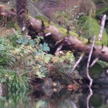

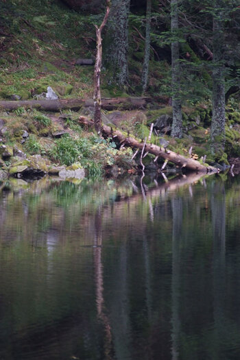

Ich hatte mir das 55-200VR zu Testzwecken geliehen und bei einer
Wanderung diverse Bilder gemacht - mit VR
Alle waren gelinde gesagt unterdurchschnittlich.
Hier ein Beispiel mit 1/80 sec 200mm , das sollte der VR doch packen...
Im ganzen sind die Exifs noch drin.
(Sehe gerade, das man die Exifs nur sieht, wenn man die Anzeigespielerei ausschaltet:
Javascript aus)
Hab das Ding zurückgegeben und habe auch noch keine Lösung.
Grüsse
Frank
Eben nicht - genau da liegt der Denkfehler. VR ist in seinem Rahmen eine feine Sache, aber auch der kann die Physik nicht austricksen, zumal man dabei ja noch den Cropfaktor und ein paar andere Faktoren berücksichtigen muß.

ich kann mit meinem 70-300VR bei 300mm locker mit der D70 bei 1/60 noch scharfe Bilder knippsen. Mit der S5pro ist das zwischen 1/45 und 1/90 unmöglich, bei 1/30 hingegen werden die Bilder schon wieder besser.
Das Beispiel von Frank zeigt eindeutig, dass hier ein Problem vorliegt, denn 1/80 bei 200mm sollte der VR locker ausgleichen können. Es ist klar, dass Bilder durch den VR nicht so scharf werden können, wie vom Stativ, aber zumindest bei 100% Ansicht sollte man das Bild noch vernünftig betrachten können.
Ich wette, dass das gleiche Bild von Frank bei 200mm bei 1/30 schon wieder schärfer geworden wäre.
Gibt es nicht noch andere User von Teleobjektiven mit VR, welche mit der S5 (oder D200) einige Testbilder bei 1/60 - 1/90 machen können.
Stefan

Hmm - also da am See mit Spiegelvorauslösung aus der Hand ...
nee - sorry , bin ich nicht drauf gekommen ;-)
Sorry, ich verstehe die Antwort auch mit Smily nicht.
Meinst du, dass du nicht weißt, wie es mit Spiegelvorauslösung ist?
Oder hast du es ausprobiert und es war kein Unterschied?
richie
richie
Hallo
ich habs nicht probiert als ich das Objektiv noch geliehen hatte,
da wär ich auch nicht drauf gekommen, ist doch etwas praxisfern bei
einer DX Kamera, da sollte es auch ohne SVA aus der Hand gehen.
Bei der Mamiya Mittelformat DSLR wurde es im Test in der Naturfoto ausdrücklich
empfohlen, aber das ist ja auch ein anderes Spiegelformat.
Und wie gesagt habe ich von keinen VR Problemen mit der D200 gelesen, und
dort ist es der gleiche Spiegel.
Da ich derzeit kein VR Objektiv besitze und nach den Erfahrungen auch nicht vorhabe, mir eins anzuschaffen,
kann ich einen Test mit SVA leider nicht nachholen, wobei es mich ja schon interessieren würde,
ob an der Vermutung was dran ist.
Grüsse
Frank
SVA = Spiegelvorauslösung... das hat nichts mit der Belichtungszeit zu tun, nur der Spiegel klappt dann etwas früher hoch... die Zeit kann man bei der S5pro/D200 aber nicht einstellen.
Besser vom Stativ mit Kabelfernauslöser und Mirror-Up um zu testen ob's wirklich an der Kombination Kamera/Objektiv liegt...
