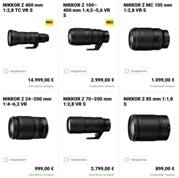

Was ich auch noch nicht so ganz verstehe: warum kaufen heute alle eine Z und bestücken sie dann mit neu erworbenen F-Linsen?
Weil es für das Z-Bajonett noch keine preiswerten Telezooms wie das 70-300 o.ä. gibt. Da ist es doch ein gute Lösung sich ein 24-70/4 im Kit und ggf. eine FB zu holen und das ganze mit einem AF-P 70-300 zu ergänzen.
Christoph Blümer
Christoph Blümer kommentierte
Ein Blick ins Z-Objektivprogramm beantwortet die Frage...
Wuxi
Tja.
Ausserdem ist bei einem Tele der Adapter wirklich zu verschmerzen.
