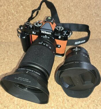

Ich habe auch keinen MFT-Tipp, nur Erfahrungswissen: Ich hatte die letzten Urlaube mein Alltagskit dabei, Nikon Zf mit 28-400 f4-8. Tagsüber geht damit alles, für abends dann noch die 26mm Festbrennweite und für Weitwinkels das 14-30, passt alles zusammen in eine Fototasche der Kategorie M. Dürften grob überschlagen zusammen knapp 2 Kilo wiegen.

Das ist doch das, was ich habe.
D500 und 18-200 1,5 Kg.
