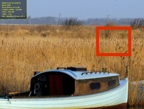

Wenn Du mit der D300 und den Optiken keine zufriedenstellenden Ergebnisse erzielst, solltest Du dem auf den Grund gehen. Ein paar Beispielbilder (mit EXIF) und eine Beschreibung was Dir daran nicht gefällt würden sicher helfen, eine neue Kamera eher nicht.
Hier mal ein Beispiel

Es will mir nicht gelingen, dass Bild aus meinem Album zu posten.
Hier noch ein Bild (VR on, normal)
Leider kann ich keine Bilder sehen.
Aber bei dem ersten Bild frage ich mich ob du dich zum Zeitpunkt der Aufnahme eventuell selbst auf einen Boot befunden hast? Falls ja, war die Belichtungszeit 1/60 selbst mit VR viel zu lang gewählt.
Wie dem auch sei, sollten Objektiv und Kamera in Ordnung sein, liegt hier meiner Meinung nach ein menschlicher Fehler vor, den keine andere Kamera kompensieren kann.

also wenn Du z.b. mal bei pixel peeper guckst, siehst Du, dass schon Leute mit Deiner Kombi super Bilder produzieren.
Beim Beispiel sieht es tatsächlich danach aus, als dass der VR aus war und Du es einfach verwackelt hast.
Die D300 macht eigentlich schon knack scharfe Bilder!
Wenn wirklich alle Deine Bilder so aussehen .... Tja dann .... stimmt wohl grundsätzlich was nicht. Theoretisch kann die Kamera natürlich viel viel mehr, als Dein Beispielbild (btw. meine kleine Taschenknipse (IXOS) auch ....).

Das Problem, das du in diesem Bild hast lässt sich sicher nicht durch den Wechsel auf eine D700 lösen - es sei denn, an der D300 ist etwas kaputt. Sind alle deine Bilder so unscharf? Wenn ja: mit beiden Objektiven oder nur mit einem?
Du solltest schon ein wenig mehr Informationen über das Problem geben, damit wir die hier helfen können.
Ein denkbar schlechtes Beispiel. Wie es aussieht war da viel Wind am Aufnahmetag. Selbst bei einer 1/125 oder einer 1/250 sec. würdest Du das wehende Gestrüpp nicht scharf bekommen - und ich behaupte mal die Kitlinse tut ein Übriges (wobei das 16-85 mm ja eigentlich zu den Guten gehört).
Ich hätte da mal auf das Boot fokussiert - da hätte man eher einen Anhaltspunkt zur Schärfe.

ich habe auch die D300 und obwohl ich kein überzeugter 16-85er freund bin sind damit wesentlich bessere bilder möglich. und das ohne viel zu probieren. wenn alle bilder so aussehen ist massiv was aus dem lot. ohne eine neue diskussion beginnen zu wollen würde ich empfehlen auf 12bit umzustellen.....was aber nichts mit der schauderhaften unschärfe deiner gezeigten bilder zu tun hat....

also wenn das 100% crops sind, dann sind die ja nicht soooo schlimm, wie das erste Bild.

Hast du das Autofokus-Messfeld eigentlich bewusst außerhalb der Bildmitte positioniert?
