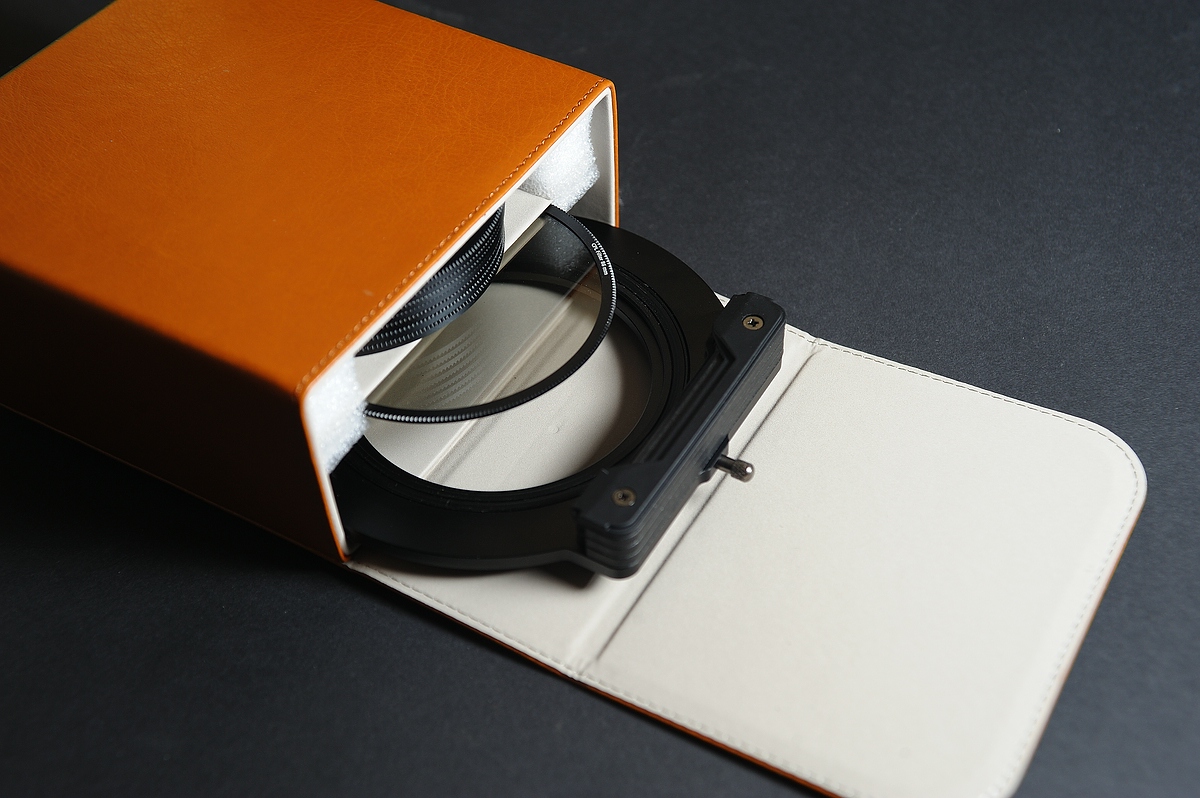

Ich nutze die 100mm Filter von Rollei.
Beim Rollei-Set sind Adapterringe von 52mm bis 77mm und der Polfilter
im Lieferumfang. Positiv finde ich das der Polfilter in den Basisring eingesetzt
wird und auch gut bedienbar ist wenn man den Filterhalter mit Filter nutzt
oder auch ohne Filterhalter.
Die Rolleifilter der zweiten Generation sind aus Gorillaglas
Bei Rollei kannst du dir kostenfrei eine Filter-App runterladen,
ist aber mehr für reine ND-Filter geeignet
