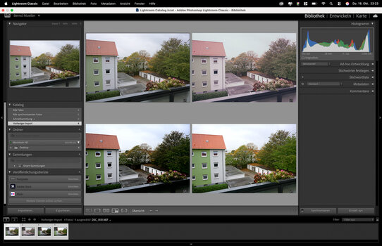

Bezugnehmend auf den Thread von @svantevit habe ich meine oft wiederholte und von einigen anderen User vehement bestrittene These heute nochmals testen können und konnte mich bestätigt sehen. War zuletzt wochenlang im Krankenhaus und kam deshalb erst jetzt dazu, schlagkräftige Beweise in Bildform hier zu zeigen. Es geht darum, dass viele behaupten, die Picture Control Einstellungen in Nikon Kameras haben lediglich Auswirkungen auf JPEGs ooc. Ich wiederum hatte schon immer das Gegenteil behauptet weil es mir z.B. aufgefallen war dass, als ich ein monochromes Picture Control in meiner damaligen Z6 eingestellt hatte, die NEF Datei auch in Lightroom als schwarz-weißes Bild zur weiteren Bearbeitung dargestellt wurde. Man muß dazu in den Voreinstellungen bei Lightroom Classic unter dem Reiter "Presets" bei "RAW Standards" "Kameraeinstellungen" wählen statt "Adobe Standard", was nach der Installation die default Einstellung ist. Dann interpretiert Lightroom halt die Picture Control Einstellung der Kamera. Und so wird das RAW File dann auch entsprechend angezeigt und ist bereit für die weitere Bearbeitung.
Heute habe ich das eben nochmals getestet und NEFs mit vier verschiedenen Picture Control Einstellungen meiner Zf gemacht, in Lightroom reingeladen und ohne jegliche weitere Bearbeitung ein Bildschirmfoto auf meinem MacBook Pro gemacht, um die Unterschiede zu verdeutlichen. Et voila:
Von links oben nach rechts unten sind das die Picture Control Einstellungen "Melancholie", "Verblichen", "Düsternis" und "Pop". Es mag nicht 100%ig genauso aussehen wie in Nikons NX Studio, weil es eben eigene Interpretationen von Adobe dieser PC Einstellungen sind, aber so wie ich das einschätze, kommt das den originalen Nikon Vorgaben schon durchaus nahe.
Wie gesagt, es geht mir nur darum mit dem vielfach geäußerten Irrglauben aufzuräumen, die PC Einstellungen in den Nikon Kameras haben ausschließlich Auswirkungen auf die JPEGs ooc. Nein, sie bilden auch die Basis für spätere Weiterbearbeitungen der RAW Dateien. In Lightroom Classic wohlgemerkt. Wie es in anderen RAW Entwicklern aussieht weiß ich gerade nicht. Denke aber, es könnte dort ähnlich sein.

Der Test ist meiner Meinung nach nicht aussagekräftig im Bezug auf die Fragestellung. Du vergleichst nicht RAW-Bilder aus der Kamera sondern die Interpretationen aus Lightroom, die die Einstellungen in der Kamera offenbar umsetzen.
Mache 4 RAW-Bilder mit unterschiedlichen Picture Control Vorgaben und importiere sie in Lightroom ohne irgendein Preset anzuwenden.
Oder lass Lightroom mal Deine 4 Bilder komplett zurücksetzen.

Ich habe in Lightroom natürlich kein Preset angewendet, sondern die RAW Dateien nur reingeladen um zu zeigen, dass unterschiedliche PC Einstellungen in der Kamera auch unterschiedlich in Lightroom angezeigt werden.

Ja, eben weil Lightroom die in der Kamera eingestellten Presets auf die Darstellung des Bildes anwendet! "It's not a bug, it's a feature!". NEF ist kein Bild; NEF muss durch Entwicklungseinstellungen in ein anzeigbares Bild umgewandelt werden. Deswegen ist die Aussage "Das ist ein unbearbeitetes RAW, nur in JPG konvertiert." auch technisch Quatsch, weil die gewählten Konvertierparameter ja eben eine Bearbeitung der Rohdaten des NEF in ein anzeigbares Bild eines bestimmten Charakters (auch "Neutral" ist ein bewusst gewählter Charakter!) darstellen. 🤷

Wer soll diese Aussage getätigt haben? Ich jedenfalls nicht. Meine Bilder sind noch nicht konvertiert sondern die NEFs ooc in Lightroom importiert. Wobei das was dabei angezeigt wird natürlich das in der RAW-Datei integrierte Vorschaubild ist. Wie gesagt, ich möchte damit halt nur verdeutlichen, dass die PC Einstellung in der Kamera nicht ausschließlich das Aussehen der JPEGs hoc beeinflussen, was vielfach behauptet wird. Sondern auch den RAW Dateien ein entsprechendes Aussehen eben dieser Vorschaubilder verleiht die denen die Basis für die Entwicklung und weiterer Bearbeitung gibt. Was Du als Feature preist weil Du es schon immer wußtest trifft auf viele eben nicht zu allein weil sie die besagte Voreinstellung in Lightroom Classic noch nie geändert haben und deshalb alle ihre RAW Dateien nach Adobe Standard gleich aussehen egal was für ein PC Setting angewendet wurde.

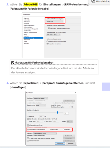

Guckst Du hier (S.229, Vers. 1.2):
