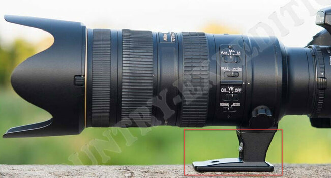

das 70-200 f/2.8G ED VR II hat keine abnehmbare Stativschelle, sondern nur einen abnehmbaren Stativfuß. Ich verstehe Dein Problem deshalb so, dass Dir der Fuß fehlt. Den kann man entweder als Original-Ersatzteil nachkaufen oder eine Alternative von einem Fremdhersteller kaufen. Diese haben dann in der Regel sogar einen Arca-Swiss kompatiblen Schwalbenschwanz. Zur Not könnte ich Dir meinen gebrauchten von Kiwi günstig verkaufen.

Guter Punkt, es geht dann wohl um diesen Fuß:

Danke für die Klärung. Der Verkäufer hat das Objektiv an die falsche Adresse gesendet und ich konnte es selbst noch nicht inspizieren. Daher wollte ich mich um eine, nach seinen Aussagen fehlende, Schelle kümmern (Die meiner Meinung nach durch lösen der Schraube abgezogen werden kann) Daher wäre das blosse austauschen des Fusses kein Problem. Danke! LG Alex

Wenn du den Stativfuss (siehe #6.1 rot eingerahmt) nicht unbedingt brauchst, im Stativring, an den man den abnehmbaren Fuss befestigt, müsste sich ein ¼" Gewinde befinden. Wenn es bei dir nur eine einmalige Sache mit der Stativnutzung sein sollte, kann man dieses Gewinde verwenden.
