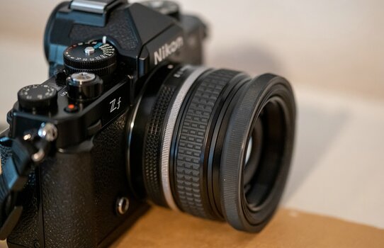

Ich habe noch eine 52er Gummisonnenblende zum zusammenschieben in einer Schublade gefunden. Die nimmt zusammengeschoben keinen Platz weg, quasi immerdrauf. Zur SE Version passt sie super.

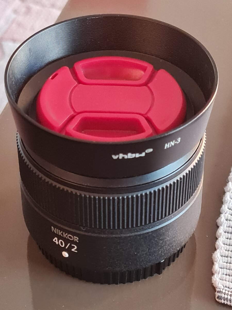

ich habe eine HN-3 Blende. So eine wie diese hier.
Sieht dann zusammen mit dem Objektiv so aus:
Den roten Deckel habe ich dazu gekauft.

Nikon HN-3 für das 40/2, ist ursprünglich für 35mm gerechnet aber passt wunderbar.

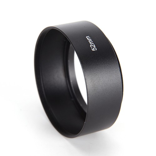

Einfach sowas hier nehmen:
Tut es völlig! Ist nicht so komisch wie der merkwürdige Link-Titel ;-) Ich habe jedenfalls so eine Billige zum Einschrauben, passt!

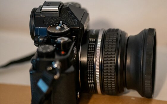

Solltest Du mit der Streulichtblende wegen Qualität und Handling nicht zufrieden sein, kann ich Dir die B+W Gummi-Faltblende empfehlen.
Ich habe mehrere mit unterschiedlichem Durchmesser; allesamt mit präzisem Gewinde und der Option, vorne einen Schraubfilter einzudrehen.
Einerseits benötigt man zusammengefaltet weniger Platz, andererseits mildert Gummi einen Stoß, falls das Objektiv aneckt. Und die Gummi-Faltblende ist vorteilhaft, wenn Du durch eine Scheibe fotografierst und die Blende lichtdicht an die Scheibe legst.
