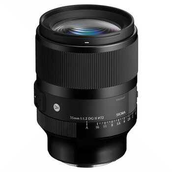

Die dritte Neuvorstellung aus dem Hause SIGMA für heute ist das 35mm F1.2 DG II | Art. Der Nachfolger des 35mm F1.2 DG DN | Art ist deutlich reduziert in Größe und Gewicht.

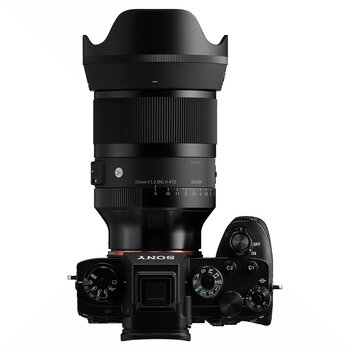

Deutlich reduziert in Größe und Gewicht
Bessere Leistung, geringere Größe und geringeres Gewicht dank des Floating- Focus-Systems
Das Sigma 35mm F1.2 DG II | Art bietet eine noch bessere optische Leistung als sein Vorgängermodell und ist dabei etwa 30 % leichter und 20 % kürzer. Ein entscheidender Faktor hierfür ist die Verwendung eines Floating-Focus-Designs.
Hierbei werden die Linsengruppen unabhängig voneinander bewegt, wodurch das Gewicht jeder Linsengruppe reduziert und gleichzeitig die optische Leistung verbessert wird. Darüber hinaus beinhaltet der verbesserte optische Aufbau vier asphärische Linsenelemente, Glas mit hohem Brechungsindex und dünnere Linsenelemente, was ebenfalls zu der außergewöhnlichen Leistung und dem kompakten Gehäuse beiträgt.

Technische Daten​
Die Daten beziehen sich auf die L-Mount Version
  • Objektivkonstruktion: 17 Elemente in 13 Gruppen (1 SLD Glas, 4 asphärische Glaselemente)
  • Bildwinkel: 63,4°
  • Anzahl der Blendenlamellen: 11 (runde Blendenöffnung)
  • Kleinste Blende: F16
  • Naheinstellgrenze: 28 cm
  • Größter Abbildungsmaßstab: 1:5,3
  • Filtergröße: Ø 72 mm
  • Abmessungen (maximaler Durchmesser x Länge): 81,0 mm x 111,4 mm
  • Gewicht: 755 g
