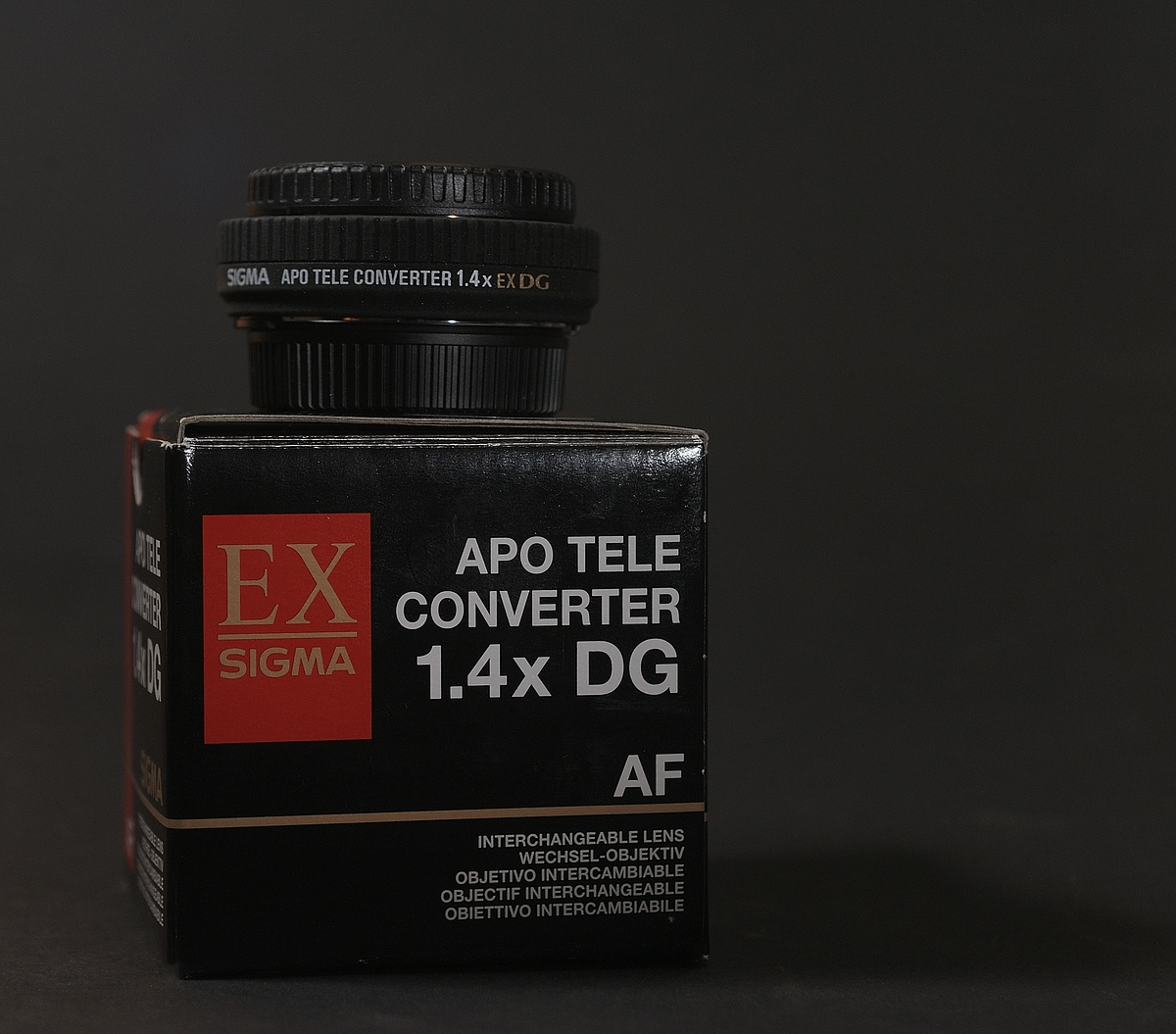

Habe lange überlegt ob ich mir einen Telekonverter zulegen soll.
Hat sich dann in der "Bucht" so ergeben fast neuwertig und vom Preis kein großes
Risiko.
nach den ersten "Schnelltest" bin ich soweit zufrieden, da er mit dem Sigma 2.8 70-200 II MACRO HSM gut harmoniert. Positiv überrascht war ich, das in den EXIF die richtigen
Blenden/Brennweiten mit Konverter stehen. Beim AF konnte ich so gut wie keinen Geschwindigkeitsverlust feststellen
Alle Aufnahmen mit der D3

Moin Kurt,
den gleichen Sigma-Konverter besitze ich auch und nutze ihn am Sigma 100-300mm F4.0 EX DG IF APO HSM. Ich kann Deine Einschätzung auch nur voll bestätigen. :up:
Wenn Objektive mit eingebautem Motor (AF-S, HSM usw.) verwendet werden und der TK dies unterstützt, werden immer auch die EXIF-Daten mit übertragen.
Daneben habe ich auch noch ältere Sigma 1.4x und 2.0x Konverter an AF-Linsen mit Stangenantrieb im Einsatz ohne Übertragung der EXIF-Daten. Auch deren Qualität ist sehr gut, ich meine sogar minimal besser als die entsprechenden Pro-Kenkos.
Kenko-Konverter haben beim Stangenantrieb ein Untersetzungsgetriebe eingebaut, daher sind sie etwas langsamer als die Sigmas. Aber mit einer kräftigen Nikon D3(s) und 11Volt kommt man sehr gut zurecht, nur bei den kleineren Akkus zB von D300/D700 geht's etwas langsamer. Dann muss man eben auch den 11V-Akku in den Griff packen, dann flizzt der Fokus wieder:).
Ab der Kenko DGX Konverterlinie werden nun auch bei Stangenantrieb EXIF-Daten übertragen, aber leider gibts das Feature nur von Kenko. Andere Hersteller wie z.B. Sigma halten es wohl nicht mehr für sinnvoll, die alten TK's noch upzudaten oder heute noch was Neues für den Stangenantrieb herauszubringen, was man aus wirtschaftlicher Sicht auch verstehen kann.
Ich hatte an meinem 100-300/4 EX DG auch den 1.4DG Konverter. Bildqualität war einwandfrei.
Heute liegt er in der Vitrine, da ich fürs 120-300/2.8 den neuen 1.4er gekauft habe.
Mal sehen vielleicht geht er in die Bucht.
