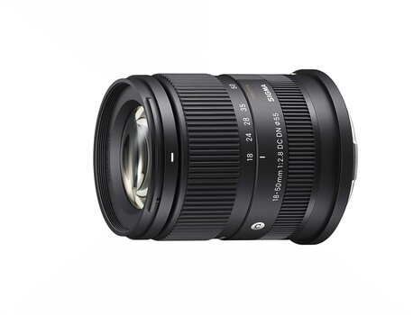

Unser Partner SIGMA kündigt heute sein erstes Zoom speziell für spiegellose APS-C-Kameras an. Das SIGMA 18-50mm F2.8 DC DN | Contemporary ist lichtstark, aber dennoch klein und mit 290 g wirklich leicht. Es empfiehlt sich daher als Standarobjektiv „für alle Fälle“ mit einem Zoombereich von kleinbildäquivalenten 27–75mm.
Hauptmerkmale
Hohe Lichtstärke von F2,8 und überragende BildqualitätDas SIGMA 18-50mm F2.8 DC DN | Contemporary deckt den Brennweitenbereich zwischen 27 und 75mm ab (äquivalent zum Kleinbildformat) – und das mit einer durchgängigen Lichtstärke von F2,8. Damit ist es ideal geeignet, wenn man bei Portrait- und Nahaufnahmen das Motiv vor einem unscharfen Hintergrund freistellen möchte, der aufgrund des attraktiven, weichen Bokehs nicht vom scharf abgebildeten Motiv ablenkt.
Mit drei hochpräzisen, blankgepressten Asphären und einer Reduktion der Anzahl der optischen Elemente insgesamt, erreicht das Objektiv eine überragende Abbildungsqualität bei geringem Gewicht. Die kamerainterne Korrektur optischer Störrungen trägt zusätzlich dazu bei, Abbildungsfehler wie Verzeichnung und Vignettierung zu beseitigen. Diese Leistung wird durch die fortschrittliche Technologie der Objektiventwicklung in SIGMAs einziger Produktionsstätte im japanischen Aizu ermöglicht, wo alle SIGMA-Objektive produziert werden.

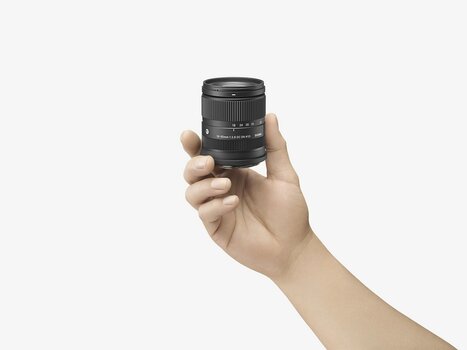

Außergewöhnlich leicht und kompakt – ideal für spiegellose Kameras
Das SIGMA 18-50mm F2.8 DC DN | Contemporary ist bemerkenswert leicht und kompakt und damit die passende Ergänzung zu spiegellosen APS-C-Kameras. Es ist das perfekte Standardzoom, ideal für den Alltag und einer Vielzahl an Aufnahmesituationen gewachsen. Das Objektiv ist das derzeit kleinste und leichteste seiner Klasse (1) mit einem maximalen Durchmesser von 65,4mm, einer Länge von 74,5 mm und einem Gewicht von 290g (2), wobei es eine konstante Blende von F2,8 behält.
Um das Gewicht gering zu halten, hat SIGMA das Objektiv aus speziell auswählten Materialien konstruiert. Der Objektivtubus besteht aus dem Polykarbonat TSC (Thermally-Stable-Composite), das schlank und robust ist und vor allem ein thermisches Leitvermögen ähnlich dem von Aluminium hat. Dies sorgt für eine hohe Zuverlässigkeit und reibungslose Funktion bei wechselnden Temperaturen. Für einige Komponenten im inneren entschied sich SIGMA bewusst für Metall, da diese Teile bei einer höheren Festigkeit einen geringeren Materialeinsatz erfordern. So ist das Objektiv darauf ausgelegt, auch einem intensiveren Gebrauch standzuhalten.

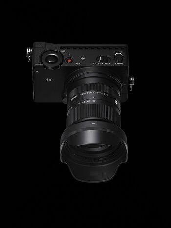

Zusammen mit der äußerst kompakten Vollformatkamera SIGMA fp ergibt sich ein Gesamtgewicht von gerade mal 712g – so kann das Objektiv als „Back-up“ auch an einer Vollformatkamera im Crop-Modus dienen, wenn beispielsweise das Gewicht der Ausrüstung minimiert werden soll.
Das 18-50mm F2.8 DC DN | Contemporary, das kompakte Abmessungen, ein geringes Gewicht, hohe Leistung und eine große Lichtstärke in sich vereinigt, bewältigt vielfältige Aufgaben vorrangig mit spiegellosen Einsteigermodellen sowohl in der Fotografie wie auch bei Videoaufnahmen, aber auch mit Vollformatkameras.
Einsatzbeispiel des Objektivs an Vollformatkameras im APS-C-Modus
SIGMA fp L Effektive Pixel der Kamera: ca. 61 MP | SIGMA fp Effektive Pixel der Kamera ca. 24,6 MP | |
| Crop-Einstellung | 6,2 K Crop (Entspricht ca. der 1,5- fachen Brennweite des Objektivs) | APS-C Crop (Entspricht ca. der 1,5- fachen Brennweite des Objektivs) |
| Aufnahmepixel bei Einzelbild | 6.240 × 4.144 | 3.840 × 2.560 |
| Aufnahmepixel bei Video | 3.840 x 2.160 (UHD 4K) | 3.840 x 2.160 (UHD 4K) |

- Objektivkonstruktion: 13 Elemente in 10 Gruppen, mit einer SLD- Linse und drei asphärischen Linsenelementen
- Innenfokussierung
- Kompatibel mit Hochgeschwindigkeits-Autofokus
- Schrittmotor
- Unterstützt die Korrektur von Abbildungsfehlern (* Funktion nur in Kombination mit unterstützenden Kameras verfügbar. Darüber hinaus können sich die Korrekturmöglichkeiten je nach Kameramodell unterscheiden.
- Unterstützt DMF und AF+MF
- Super-Multi-Layer-Vergütung

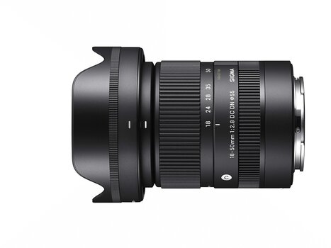

- Tulpenförmige Gegenlichtblende (LH582-02)
- Staub- und spritzwassergeschützt
- Kompatibel mit dem SIGMA USB-Dock UD-11 (separat erhältlich / nur für L-Mount)
- Reflexe und Geisterbilder minimierendes Design
- Jedes einzelne Objektiv durchläuft das SIGMA-eigene MTF-Messsystem
- Sieben gerundete Blendenlamellen
- Hochpräzises und robustes Messing-Bajonett
- Handwerkliche Qualität „Made in Japan“
Technische Daten
Die unten genannten Daten beziehen sich auf das Objektiv mit L-Mount.| Objektivkonstruktion | 10 Gruppen, 13 Elemente (1 SLD und 3 asphärische Linsen) |
| Bildwinkel (APS- C) | 76,5° (W) - 31,7° (T) |
| Anzahl der Blendenlamellen | 7 (runde Blendenöffnung) |
| Kleinste Blende | F22 |
| Naheinstellgrenze | 12,1 (W) - 30 (T) cm |
| Größter Abbildungsmaßstab | 1:2,8 (W) - 1:5 (T) |
| Filterdurchmesser | 55mm |
| Abmessungen (Durchmesser x Länge) | 65,4mm×74,5mm |
| Gewicht | 290g |

Das SIGMA 18-50mm F2.8 DC DN | Contemporary ist voraussichtlich ab Ende Oktober 2021 zum Preis von 499,00 € (UVP) im Handel erhältlich.Zubehör im Lieferumfang: Köcher, tulpenförmige Gegenlichtblende (LH582-02), Frontdeckel, (LCF-55 III), Rückdeckel (LCR II)
