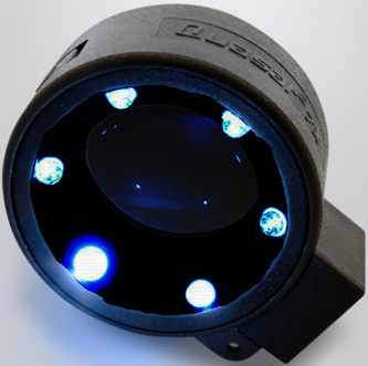

Wer hat denn eine der speziellen Lupen mit eingebauter Beleuchtung für die Sensorkontrolle im Einsatz und könnte Erfahrungswerte beschreiben.
Ich benutze auch die "Visible Dust": http://www.visibledust.com/products3.php?pid=602
Ist wahrscheinlich gemessen an den Herstellungskosten vollkommen überteuert, wer die einmal hat, gibt sie aber nicht mehr her. Mich hat sie überzeugt. Das Erfolgsgeheimnis steckt offenbar nicht in der Vergrößerung oder der Qualität der Optik, sondern in der gerichteten Ausleuchtung durch sechs LEDs.
Ein kleiner positiver Nebeneffekt für mich als "Niete des räumlichen Vorstellungsvermögens" ist, dass ich bei Beobachtung durch die Lupe den Staub dann auch in der richtigen Ecke entferne und nicht erst ausrechnen muss, wo der auf einem verkehrten Bild denn sitzt.

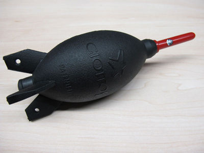

Giotto Rocket ( 10 € ) effektiver Blasebalg

Wenn schon Blasen mit Balg, dann mit Dem Giotto Rocket
der hat einigermaßen Wums.
