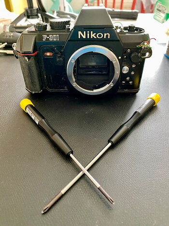

Das Repair Manual zeigt die einzelnen Schritte bis zum Ausbau des Verschlusses klar. Aber es ist eine spartanische Anleitung, die man auch deuten muss - wie immer in diesen technischen Unterlagen.
Geübt wird an der Ersatzteilekamera beim Ausbau.
Dann alles nochmals bei der Reparaturkandidatin und beim Einbau der Vorgang retour.

Zurück zur Reparaturkandidatin

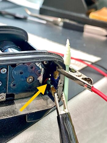

Die ausgetretene Batteriesäure hat es vom Batteriefach bis zum positiven Anschluss der Spannungsversorgung in der Kamera geschafft.
Es ist daher notwendig, das rote Kabel zu überprüfen, ob hier Batteriesäure unterwegs oder bereits am anderen Ende ausgetreten ist. Es ist oft unglaublich, welche Distanzen die Säure so zurücklegt.
Im Zweifel werde ich hier neu verkabeln. Ich hoffe, nach Ausbau der Frontplatte ist der Verlauf des Kabels zugänglich.

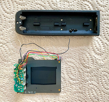

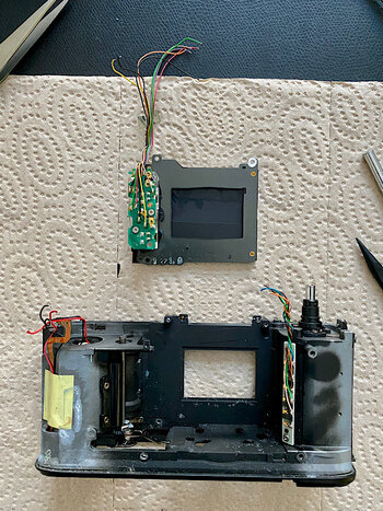

Aus meiner Ersatzteile-F-301 habe ich, nach Reinigung der Batteriekontakte und einem Funktionstest, Batteriefach und Verschluss ausgebaut. Beide Teile sind in sehr gutem Zustand.

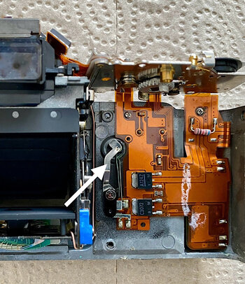

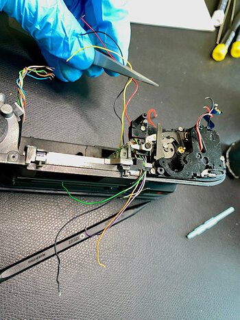

Nun geht es an den Zusammenbau. Und da wird das Koppeln von Motor, Verschluss- und Spiegelmechanik der schwierigste Teil
