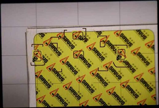

Hallo alle zusammen! Ich bin neu hier. Vor ein Paar Tagen bin ich in besitz einer D80 gekommen und habe eine Frage. Nach herumexperementieren ist das Bild im Sucher ganz schlecht. Nicht unscharf (wird mit dem Drehrädchen eingestellt), sondern wie ein Film, der das saubere Bild verdeckt und über und unten den Fokusfeldmarkirungen sind noch kleine Klamern zusehen. Wer kann mir helfen?
die sehen ganz gut aus, nur mit so kann man z.B schlecht sehen auf was die Kamera fokusiert. Anders gefragt, wie kann ich einstellen,dass nur der Kreis aus Punkten zu sehen ist? Am Akku liegt das nicht.
Edit@: Die Fokusfeldmarkierungen sind durchsichtig.

Das habe ich schon ausprobiert.Bringt nichts. Bei mir im sucher sind mehr quadrate, wie bei dir in der mitte. Manche sind vertikal und machne horizontal angeordnet. So un die Mitte herum.Wie auf dem Bild. Das Bild ist so trübe, wie mit herausgenommenem Akku, nur die Messfeldmarkierungen und Hilfslinien sind klar.

is das sucherbild bei dir immer so oder blinkts nur auf beim scharfstelln?
in der messfeld automatik klammert er dir beim scharfstelln ein auf welche felder (können auch mehrere sein) er grad scharfgestellt hat. blinkt aber bei mir nur kurz auf

Evtl. ist da wirklich was defekt und eine Leitung zum LCD-Overlay unterbrochen, mit dem die Einblendungen in den Sucher dargestellt werden. Ohne Strom ist das dunkel.

Das ist immer so. Schon was kaputt? Ich habe doch die Kamera erst seit ein paar Tagen Mir ist auch aufgefallen, dass das Bild im Sucher ab und zu mal flackert. Von normal bis so trübe
Klingt ein bisschen nach Wackelkontakt. Ist das Bild im Sucher so dunkel und trübe wie er wird, wenn Du den Akku entnimmst? Falls ja reinige mal die Kontakte in Kamera und am Akku (Glasfaserradierer wäre optimal, sauberes trockenes Tuch tuts fürs erste). Wenn das nicht geht Problem.

hört sich dann wirklich nach nem defekt an. brings einfach zurück zum shop, die sollns dir austauschen. sollte bei ner defekten lieferung kein problem geben (wenns ne online bestellung war hast iirc 2 wochen rückgaberecht)
Jo, ich glaube jetzt auch, dass ein Defekt vorliegt. Heute in Cuxhaven war Sucher wieder klar, aber später hat wieder angefangen zu flackern und wurde später wieder trübe. Danke schön für euere Hilfe. Ich tausche die Kamera morgen um. Habe ja bei mir im Ort gekauft.
