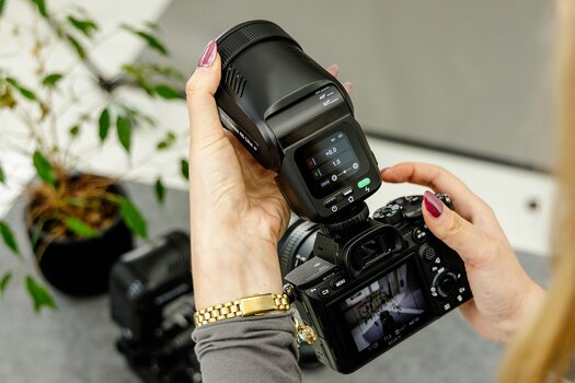

Touchscreen statt Tastensammlung​
Auch bei der Bedienung geht Rollei einen recht modernen Weg. Auf der Rückseite sitzt ein 1,83 Zoll großes TFT-Farbdisplay mit Touch-Funktion. Darüber werden unter anderem Blitzmodus und Leistung eingestellt.
Die Leistung lässt sich in 0,1- oder ganzen Stufen verändern. Die kürzeste angegebene Abbrennzeit liegt bei T0.1 bei 1/15.000 Sekunde. Nach einer Auslösung benötigt der Blitz je nach Leistung zwischen 0,01 und 1,5 Sekunden, bis er wieder bereit ist. Der Blitzkopf lässt sich von -7 bis 90 Grad neigen. Insgesamt misst der 46 Lite 15,8 × 8 × 8 Zentimeter und wiegt 405 Gramm.
Rollei HS Freeze 46 Lite mit Touchdisplay auf einer Sony-Kamera
