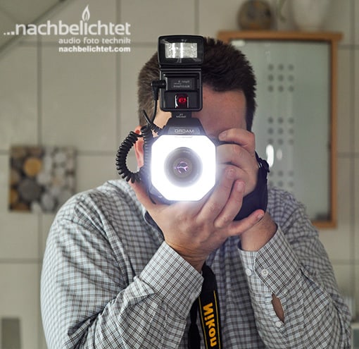

In der Bucht gibt es einen Abverkauf von Restbeständen des Ringblitzes Bilora Multi D Flash Ringblitz 123-N für Nikon Digital (bitte so eingeben). Der Blitz wird als Neuware angeboten und scheint noch über eine "richtige" Blitzröhre zu verfügen. Zur Qualtität des Gerätes kann ich nichts sagen, aber vlt. hat ein Forumskollege dieses Gerät und möchte hierzu eine Einschätzung abgeben.
Vielen Dank für den Tipp! Ich habe soeben den Blitz bestellt und bin gespannt, ob damit gravierende Unterschiede gegenüber einer recht starken LED-Ringleuchte deutlich sichtbar werden.
Grüße - Bernhard
Ich habe den Bilora-Multi-Ringblitz 123-N (inklusive Aufsteckblitz) am Wochenende an der D700 mit Sigma 2,8/50 Makro ausprobiert. Abgesehen von der doch deutlich biederen mechanischen Qualität tut der Blitz im Groben was er soll, als Ringblitz durchaus brauchbar, wenn auch mit der Leitzahl von 14 etwas mager auf der Brust verlangt er bei manchen Motiven schon ein Hochdrehen von ISO bis 400...800. Die Ausleuchtung ist bei großen Maßstäben ausreichend gleichmäßig und das iTTL belichtet tendenziell zwar eine kleine Nuance zu dunkel, aber durchaus nachvollziehbar und ausreichend genau.
Meine 1.200 Lumen LED-Ringleuchte hat da bei der Helligkeit auf jeden Fall die Nase vorne, aber der Ringblitz ist dafür kleiner im Durchmesser und Leichter, da die Batterien im Aufsteckblitz-Teil ihren Platz haben. Von der Farbtreue habe ich für mich keinerlei gravierenden Nachteile der LED-Leuchte gegenüber dem Ringblitz feststellen können.
Der Aufsteck-Blitz an sich kann man auch als solchen benutzen, wenn man den Schalter von Ringblitz auf den Aufsteckblitz umschaltet. Der Blitzkopf ist zwar drehbar und nach Oben schwenkbar, aber hat nur einen manuell einstellbaren Reflektor der erst ab ca 30 mm praktische Brennweite nicht deutlich Randschatten hat. Im allgemeinen ist die flächige Ausleuchtung für's direkte Blitzen eindeutig nicht ausreichend gleichmäßig, daher nur für's indirekte Blitzen oder als entkoppelter Zweitblitz (Kabelverbindung nötig) zu empfehlen.
Fazit: Für 50 Euro kann man damit nichts falsch machen und für einfache Anwendungen und kurze Distanzen mit einer 50 mm Makro-Brennweite durchaus okay.
Hier noch ein älterer Test des Bilora 123-N Ringblitzes:
