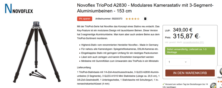

Für 469,-€ gibt es sicher auch was besseres, zum Beispiel ohne die immer wackelige Mittelsäule
