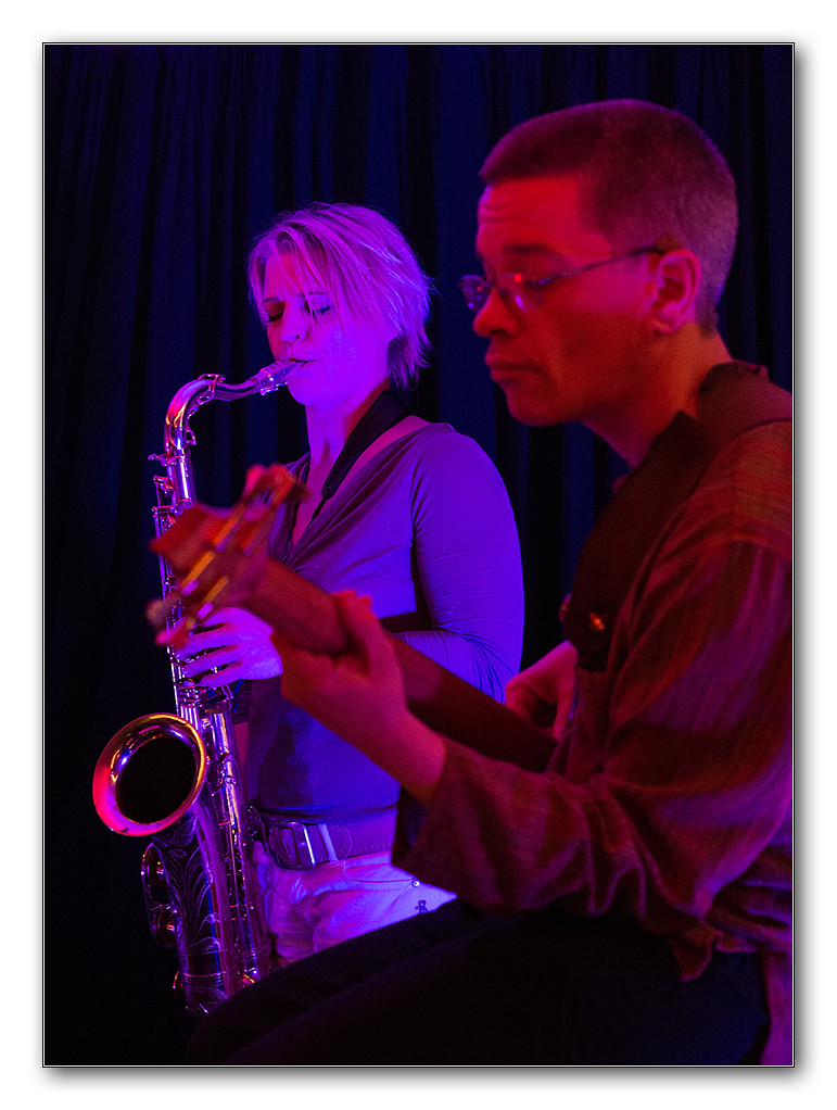

Ein Konzert gestern Nacht gab mir den Rest. Entweder ich habe kräftig unterbelichtet (und hatte später bei der Bearbeitung entsprechende Probleme irgendwas sichtbar zu machen), oder die magenta-blau-lila-Scheinwerfer, die die Sängerin sich besorgt hatte, sorgte für extrem ausgefressene Farbe und üble Effekte in den Gesichtern.
Habt Ihr Tips, wie man da demnächst für Besserung sorgen könnte? Standen die Lämpchen vielleicht einfach nur zu nah dran, oder bin ich der Loser?
Hier ein bissl Material von gestern, eigentlich das, was noch retten war:
C-und-B von haeuschen auf Flickr
image von haeuschen auf Flickr

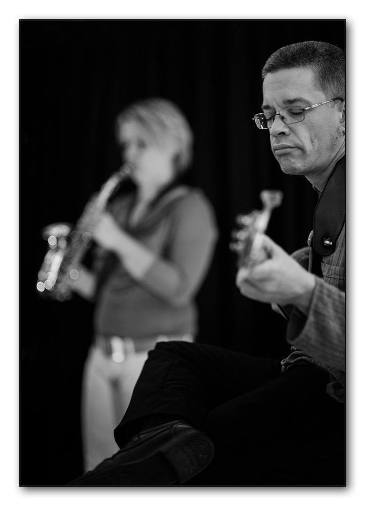

Selbst eine sw-Konvertierung brachte keine Abhilfe. Hier entstanden üble, schattige Ränder, sobald ich auch nur geringfügig an irgendeiner Farbe drehte und sich die blau, bzw. magentafarbenen Bereich überlagerten. Zu retten waren mEn nur die Bilder, bei denen die unterschiedlich beleuchteten Musiker strikt getrennt voneinander auf dem Bild sind:
Bassman-sw von haeuschen auf Flickr

Aber soooo rot finde ich das Bild gar nicht …
… jedenfalls nachdem ich am Farbregel zupfte. :winkgrin:
Das geht aber am Original noch viel besser, try it.
Und das Mikro würde ich meucheln. :cool:
Das dachte ich mir schon, Sam. Es gab die olle Lichterkette, sowie zwei sehr nah aufgestellte Scheinwerfer mit blau und magenta, die noch dazu von schräg unten leuchteten. Ein bissl weiß hätte sicher geholfen.

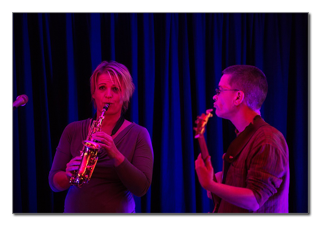

Keine Ahnung, wie Du das hingekriegt hast, das scheint mir mit meinem RAW-Konverter allein nicht zu funktionieren. Allerdings sieht sie etwas grünlich aus, die Arme ;)
GraphicConverter -> Bild: Helligkeit/Kontrast -> Farbton Rot: +25
Wg. Grün muß man noch an die Regler Helligkeit und/oder Kontrast.
War ich zu faul zu …
Wenn man an der richtigen Stelle einen Weißpunkt setzt, geht's
grün-mäßig deutlich besser und für Farbton Rot reicht +20 …
