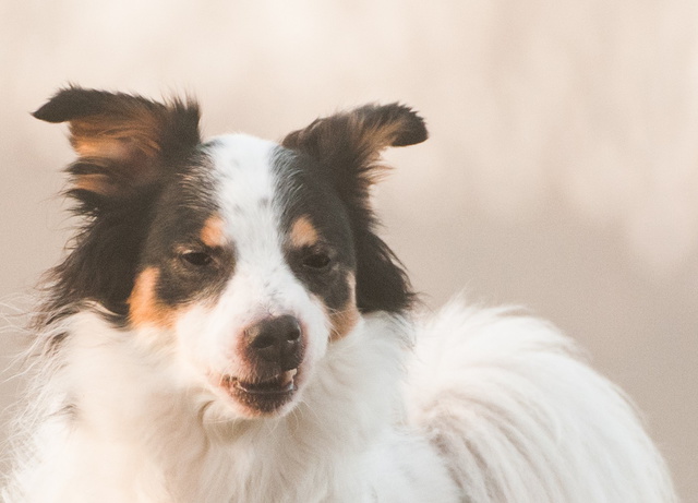

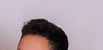

ich habe seit einiger Zeit ein Problem, es tritt sowohl im Außenbereich als auch im Mini-Fotostudio auf. Die Fotos werden nicht mehr so klar und deutlich dargestellt, sie wirken verschwommen und rauschen stark, als hätte man einen Schleier darüber gelegt. Zudem sind viele Artefakte vorhanden.
Hat jemand eine Idee woran es liegen könnte? ich wäre sehr dankbar dafür, da ich schön überlege in eine neue Kamera zu investieren oder einen kompletten Systemwechsel vorzunehmen.
Es wurden verschiedene Objektive verwendet. Ich fotografiere mit der D300s.
Gerade im Studio stelle ich mir die Bilder eindeutig anders vor und erwarte da auch bessere Ergebnisse.
ISO bei den Ausschnitten der Gesichter war 200, beim Hund 400.
Anbei drei Beispielfotos bzw. Ausschnitte davon.

Bild #1 und 2 sehen mir einfach aus wie mit sehr hoher ISO aufgenommen und kameraintern entrauscht, kann das sein?
Leider kein hoher Iso-Wert (200 und 400) und entrauschen habe ich ausgestellt. Aber du hast recht, genau das habe ich mir auch als erstes beim betrachten der Bilder gedacht.

Die beiden ersten Bilder sehen mir nach explodierten Photoshop-Reglern aus (Sättigung, Kontrast, Weißabgleich, Überschärfung, etc.) bei dem Wauzibild ist irgend etwas anderes schief gegangen. Aber eins nach dem anderen.

Ich denke das Problem ist gut ersichtlich, die Bilder wirken unscharf und rauschig. Ich schätze, dass das Problem das selbe ist wie mit meinem Hund im Außenbereich.
Ausschnitt:
Was ich bemängel ist die Bildqualität, ich hätte gerne vone wieder gute Bilder. Die Bilder sind allesamt unbearbeitet.

Ich bin heute Abend nicht intelligent genug um die Exifs in den Bildern zu lassen (der Grippe sei dank) , also habe ich brav Screenshots gemacht auf denen mal alle Werte sieht und hoffe ihr könnt damit etwas anfangen.
Dazu gehört dieses Bild
Haarsträhnen gut erkennbar, kein schlimmes Rauschen etc.
Dazu gehört dieses Bild:
Haarsträhnen nichtg gut zu erkennen, unscharf und rauschig.
