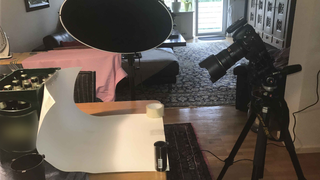

Zu Deinen Fragen, Schuhe oder einen einzelnen Apfel, das geht bei mir ganz einfach:
- eine Bierkiste auf den Esstisch,
- Fotokarton ankleben
- Kamera auf Stativ
- Blitz
fertig.

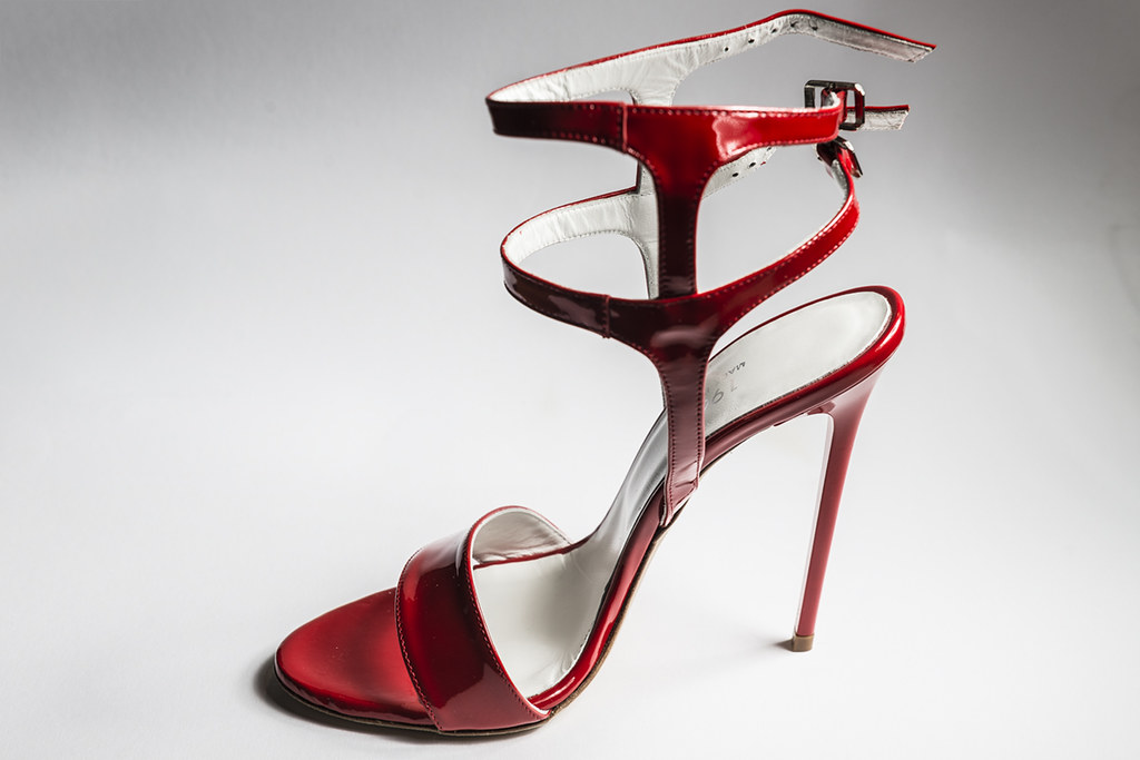

Am Beispielbild siehst Du ein Setup für kleines Geld, damit fotografiere ich Frauchens Schuhe, dass sie den Überblick behält.
Ein Ergebnis, das allerdings KEIN Muster für Produktfotografie sein soll, dazu ist es im Vordergund zu dunkel und hat auch noch andere Schwächen:
