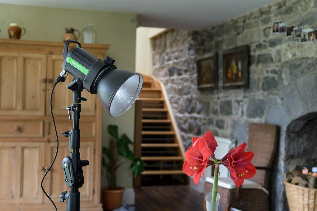

Ich habs getan, mein Indra 500 heute an. Leider ist im Moment nichts mit draussen probieren, es schuettet im Moment.
Und er blitzt!
Es nieselt immer noch draussen, und das Heimstudio aufzubauen ist mir im Moment zuviel Arbeit. Ein paar erste Eindruecke, alles wirkt auf mich sehr gut verarbeitet, von der Tasche bis zum eigentlichen Blitzkopf. Die Batterie war voll geladen, eine separate Stromversorgung habe ich nicht mit dazu gekauft, da ich den Blitz groesstenteils draussen einsetzen will. Ich steuere den Indra mit meinem Odin Controller an, das klappt ganz wunderbar. Mit dem Odin kann ich nun den Indra, und meinen SB700 steuern, das funktioniert alles sehr gut. Im reinen TTL Betrieb muss man die Leistung um ca -1.5 herunterregeln, dass hatte ich aber auch schon in verschiedenen Tests gelesen. Hat man diese, quasi Grundeinstellung, einmal drin, funktioniert der TTL Betrieb sehr zuverlaessig. Wir haben am Sonntag einen groesseren Fotoshoot hier, da hoffe ich den Indra mal ausgiebig testen zu koennen.
Bis jetzt bin ich doch sehr angetan! Ich hoffe auf gutes Wetter fuer Sonntag...;)
