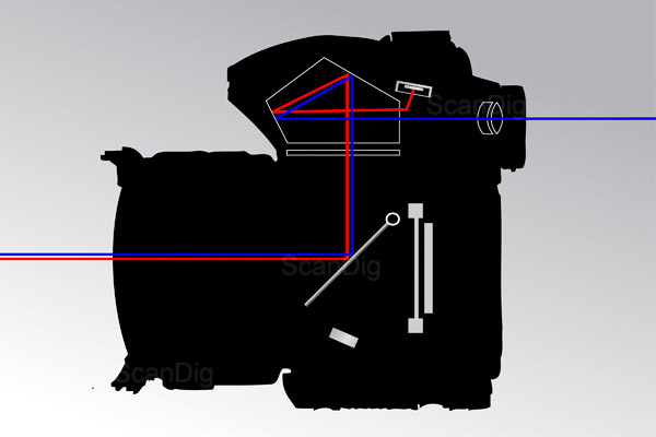

Wenn man via LV fotografiert, müsste ja auch bei Tageslicht die Belichtungsmessung beeinträchtigt werden?
Reicht das Hochklappen des Spiegels nicht aus?
nochmal: der spiegel verschließt nicht das okular! immer, wenn während der messung das okular nicht abgedeckt ist, besteht die gefahr einer fehlmessung. es ist egal, ob LV oder nicht, während der belichtung ist der spiegel IMMER oben, aber die messung findet VORHER statt.
Auch während der Belichtung selbst, bei der der Spiegel hochgeklappt ist, kann es zu nicht gewollten Auswirkungen auf das Bild kommen, wenn Licht durch das nicht abgedeckte Okular fällt. Der Spiegel ist ja halb durchlässig und wirft das Licht nicht komplett zum Okular zurück. Es entstehen dann helle Flecken oder Streifen auf den Bildern, besonders bei Langzeitbelichtungen am Tage mit z.B. starken Graufiltern, abhängig davon wie das Licht in das Okular eintritt. In der Nacht kommt das natürlich seltener vor, da dann naturgemäß weniger Umgebungslicht vorhanden ist.

was ist denn daran erstaunlich? das ist doch geradezu selbstverständlich. wenn die luke hinten auf ist, kann licht reinkommen und die messung verfälschen, ganz einfach.
irgendwie scheinst du dir über zeit und ort der messung nicht im klaren zu sein. die messung erfolgt oben im prismengehäuse neben dem okular unmittelbar VOR der belichtung. erst danach klappt der spiegel hoch. der hat also weder örtlich noch vom zeitlichen ablauf die möglichkeit, fremdlicht vom belichtungsmesser abzuhalten, das durch ein unverschlossenes okular einfällt.
siehe http://www.scandig.info/BilderFo/TTL_Metering_Down.jpg (roter strahlengang)
