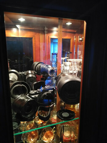

Ich muss gestehen: mit Pilz im Objektiv hatte ich nie Schwierigkeiten; zugedeckelte Objektive mit etwas Silica-Gel ab in die Fototasche und das war's.
ABER: Das war vor 30 Jahren. Jetzt, nach der Pause und seit meinem Wiedereinstieg vor 1 Jahr lese ich viel drüber und frage mich, ob ev. Dinge anders wurden und moderne Linsen womöglich anfälliger sind?
Jedenfalls habe ich meine Scherben jetzt ohne Deckel in den Gläserschrank geräumt, wo sie's auch schon trocken haben. Bisschen entstauben, bevor sie in den Rucksack kommen und los geht's.
Was meint Ihr? Übervorsichtig? Oder blöde Idee, weil im Holzschrank erst recht viel mehr Sporen fliegen als im Bag? (Hab nichts dazu gefunden.)

Die war nur für's Photo an; mir geht's um's Tageslicht.
