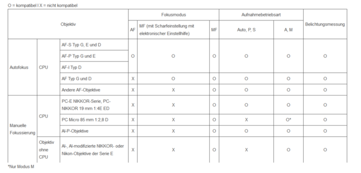

Nikon hat mit "Z" halt einen Schnitt gemacht: nur noch elektrische Übertragung durch dem FTZ Adapter, keine mechanische mehr. Beudeutet kein AF bei Stangen AF (Motor in der Kamera), keine Blendenübertragung bei manuellen Objektiven. Nikon liefert diese Tabelle dazu:
Das heißt, viele meiner Linsen gegen nicht mit "Z", daher für mich nicht interessant...

@achim kostrzewa Die Tabelle ist missverständlich: da steht ein x bei der manuellen Fokussierung mit elektr. Einstellhilfe und ein o bei MF. Das kann man so lesen als wäre die Fokussierung nun sehr mühsam, aber das Gegenteil ist der Fall: mit der elektronischen Sucherlupe kann man sehr schnell eine stark vergrößerte Ansicht am ausgewählten Fokuspunkt bekommen, womit die Fokussierung enorm präzise ist. Diese Sucherlupe kann man sich auf eine Taste programmieren, dann geht das in der Praxis richtig fix.
Entfallen ist bei den Objektiven ohne CPU die dreistufige >o< Scharfstellhilfe, aber die Sucherlupe finde ich persönlich viel hilfreicher.
