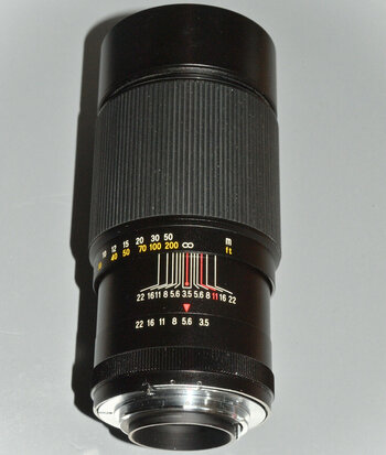

Ich biete seit über 4 Jahren ein ASANUMA AUTO-TELE (ist von TOKINA) 200/3.5 für Nikon F an, das ursprünglich auch ein non-AI war.
Hätte ich es nicht abgefeilt, um es an meinen damaligen Nikon F DSLRs nutzen zu wollen, wäre es wahrscheinlich schon verkauft.
Weil es aber abgefeilt ist
mag es offenbar niemand haben...

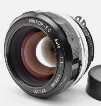

Mein 55/1.2 mit originalem Ai-Umbau und etwas kratzigem Fokusring ist für unter 200€ bei Ebay weggegangen.

Ich hatte alles schon da - vom uralten non-AI 58/1.4 über das 58/1.2 AI noct und das 55/1.2 und die ganzen 50/1.8 und 50/1.4 Versionen.
Nicht zu vergessen das 50/1.2 AI-S, das noch lange neu zu haben war - das ist bei f/2.0 das schärfste, was ich bisher gesehen habe.

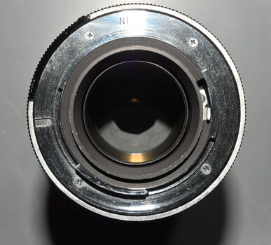

Ich habe auch schon Objektive umgebaut, bei denen sich der Blendenring nicht abschrauben ließ (keine Schrauben vorhanden oder Schrauben ruiniert).
Aber im Prinzip hast du recht. Besser Blendenring abbauen (insbesondere bei Auftragsarbeiten, wo du haften müsstest).

Also ich soll diesen demontieren.
Bin nun mit allem durch. Schraubenköpfe sind noch nicht rund gemurkst. 2 Schrauben lassen sich nicht lösen. Habe mit Balistol, Nagellachentferner und erhitzen erfolglos probiert.
Bevor ich die Köpfe rund gedreht habe lasse ich es sein.
Hat hier noch jemand eine Idee?
Schraubenzieher nach japanischer Norm JIS passen besser. Ob das reicht, dein Problem mit den festsitzenden Schrauben zu lösen, möchte ich allerdings bezweifeln.
Schraubensicherung lässt sich meist durch Wärme/Hitze lösen.
Habe ich auch probiert. Nichts zu machen.
