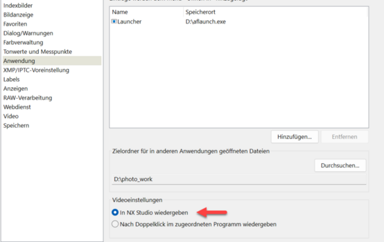

Kann ich nicht bestätigen, siehe #13

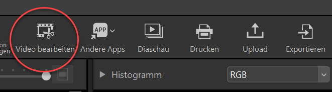

Das sieht in der Version 1.10.x leider ganz anders aus, siehe meinen Post 10.1

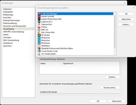

Wenn ich ein Video auswähle und dann auf den Button "Video bearbeiten" klicke, kommt diese Fehlermeldung
und in den Einstellungen ist auch kein Programm ausgewählt, wenn ich eines hinzufügen möchte habe ich nur diese Auswahl.
Welches sollte hier ausgewählt werden? NX Studio nicht, dies ist das schon geöffnete Programm.
NX Studio ist in der Version 1.10.1 installiert.

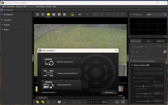

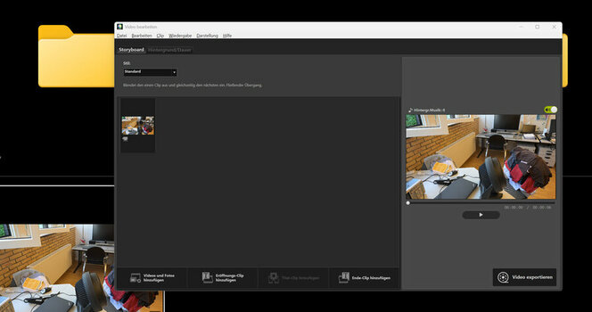

Bei mir funktioniert es problemlos, extra für dich getestet. Installierte NX Studio Version 1.9.0
Auch ich habe bereits einfache Videobearbeitung mit NX Studio durchgeführt. Im "Datei" - Menü befindet sich ein Menüpunkt "Videos bearbeiten". Wenn dieser angeklickt wird erscheint bei mir folgendes Fenster "Videos bearbeiten" sihe nachfolgender Screenshot.
Ich verwende NX Studio 1.9.0 64 bit
