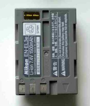

Habe noch eine andere Ausführung des EN-EL3e (einer davon mit der D200 mitgeliefert, einer nachgekauft): Die Nummer ist in der Mitte (zwischen den beiden aufgeklebten Schildern) eingraviert, das Hologramm sieht wie beim linken Akku aus, "Warning" ist bei mir auf englisch, wie beim rechten Akku, also praktisch ein Mittelding aus beiden Akkus.
Grüße an alle "Akku-Detektive", Jan
Mein zugekaufter aus dem Nikonshop sieht aus wie deiner, der aus meiner D200 sieht aus wie der Linke.
Thomas
