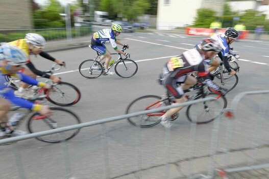

Ich finde es auch schwer perfekte Mitzieher zu produzieren. Der hier gefällt mir, aber er wurde auch kritisiert wegen Unperfektion…
(Das war mit 14-24 und die Belichtungszeit (ich müsste auf der Festpatte nachsehen) dürfte eher unter 1/100s gelegen haben.)
Man müsste mal darüber nachsinnen ob es mit Weitwinkel einfacher oder schwerer wird.

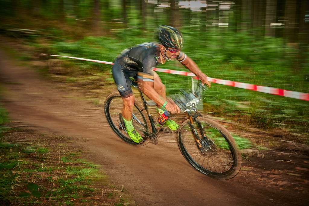

Das hier ist auch mit dem 2,8/24-70mm VI gemacht. Auch wenn es nur die Z6 war, das gleiche Ergebnis erziele ich auch mit der Z9.

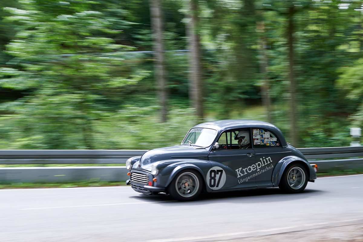

Das oben gezeigte Bild entstand einfach mal Just for Fun bei einem Bergrennen. Kurz vor Einfahrt in eine Kurve, als die Fahrer runter bremsen mussten. Iso 100 1/80 sec. Blende 5 38mm

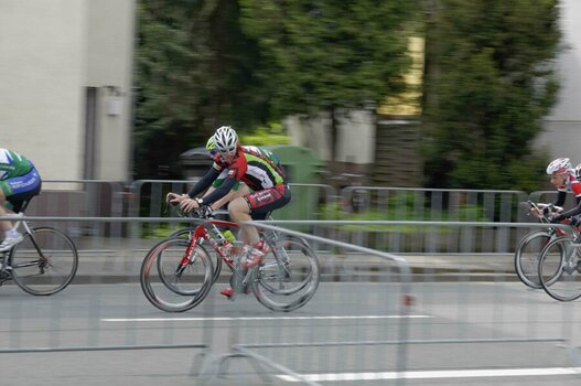

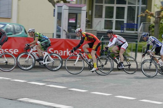

Ich habe u.a. schon 2013 mit meiner damaligen D90 und dem Sigma 17-70 F2.8-4.5 Mitzieherbilder beim Radrennen gemacht:
Hat meines Erachtens recht gut geklappt und war kein Hexenwerk. Blende war jeweils F8 und die Belichtungszeiten variierten zwischen 1/80stel und 1/200stel.

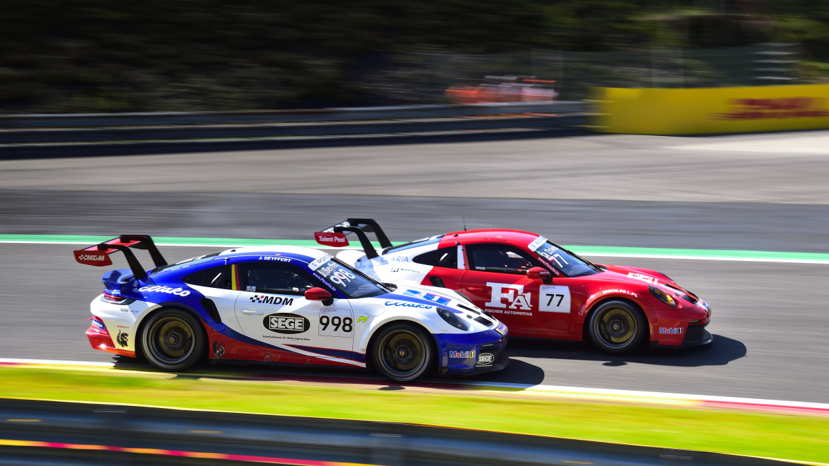

Porsche Carrera Cup Benelux 2026 in Spa Francorchamps
Nikon D5600 auf M (Manuel)
Stabilisator aus! 1/80 f14 ISO160 50mm AF-C aus ca.5m auf Serien
