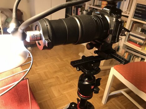

- Novoflex Castel elektron.Einstellschlitten, sehr schön, 1900€ sind aber dann doch bisschen viel, das muss meine Z7
doch auch schaffen!
- die Z-Serie scheint nicht die ideale Kamera für Makro-Mikrofotografie zu sein, Olympus mit APC besser, z.B. Vignettierung wg. Vollformat, nur 300 Aufnahmen möglich, aber man muss froh sein überhaupt ein Stacking- Bracketing-Programm an Bord zu haben!
- heute nacht erneuter Versuch: 2x 300 stacks klappen! auf einer 64GB- Karte!Mit Helicon zügig verarbeitet, (Programm B(!) ist aktualisiert, z.Zt. besser als „C“!) - danach allerdings Funkstille, rien ne va plus, Z7 muss sich
erholen! Offenbar sind 2x 300 stacks mit 5Bildern/Sekunde dann doch zuviel!!! zum Abkühlen Akku raus,Karte raus,
Kläppchen offenlassen! Heutmorgen gehts wieder - offenbar doch Sensorüberwärmung, Schutz-Abschaltung der
Kamera! Im Internet finde ich nichts zu Sensorüberwärmung!
- warum ich überhaupt so viele Aufnahmen benötige? Ja seht Euch doch mal die „Wanze“ da oben an -
Fühler, Kopf, Augen alles gut, aber dahinter der grün-gold schimmernde Rückenpanzer, den hätte ich gerne
auch noch scharf! Zuviel verlangt? Schrittweite der Focusverlagerung ist übrigens „4“.
Wenn ich z.B. eine Heuschrecke (4-5cm) der Länge nach aus dieser Perspektive ablichten will,
brauche ich sicher 900 Aufnahmen!
Vielen vielen Dank nochmals für Eure Überlegungen, Ratschläge und Hilfsvorschläge!

ja blackadder, 30-40cm, das hört sich nach Makroobjektiv an, klar dass man da mit 50stacks auskommt!
Aber hier Mikroskopobjektiv, 3-5cm Abstand,fokussieren dauert,
und dann beim stacken Luft anhalten, keinen mm bewegen,
Laminatfussboden ein no go!😜
Ja und MJKZZ, ich hatte bei Euch schonmal vor 2Wochen angefragt,
Tubus und alles manuell ist nun mal nicht mein Ding!Sorry!

alles manuell ist auch nicht so mein Ding. Ich gestalte mir das Leben auch so einfach, wie möglich. Also habe ich mich bei diesem Thema wie folgt organisiert: Camera und Objekt sind aufeinander eingerichtet. Die Camera ist auf LifeView eingeschaltet (externer Monitor ist dramatisch bequemer), AF ist ausgeschaltet, die Blende ist gewählt (bei Mikroskopobjektiven vorgegeben), Manuelle Belichtungseinstellung. Elektronischer Einstellschlitten. Zuerst focussiere ich mit Hilfe des FocusPeaking den hintersten Punkt meiner Aufnahmeserie, dann den vordersten. Auf Grundlage des Abbildungsmaßstabs und der effektiven Blende programmiere ich den elektronischen Einstellschlitten - ich gebe also nur die hierfür notwendige Schrittlänge ein. Drücke auf "Start" und lasse arbeiten. Kann 10 bis 40 Minuten dauern, je nach Aufgabenstellung. Während die Aufnahmeserie abgearbeitet wird, widme ich mich anderen Dingen zu. Den Rest kannst Du Dir denken.
Ach ja: Mit meinen Macroobjektiven kann ich einen Abbildungsmaßstab bis M 5:1 realisieren. Will ich es größer haben, muss ich einen Tubus und Mikroskopobjektive nutzen - und realisiere dann bis M 20:1.
An soulbrother:
ja, Du hast recht, es ist nur mit AF – Objektiven möglich! ich stelle das 24-200 mm Zoom auf 200, offene Blende, es funktioniert eigentlich nur als Ersatz – Tubus. Vorne wird dann noch das Mikroskop-objektiv passiv mitbewegt.
fokussiert wird am Zoom. Focus-peaking mit liveview. Entschuldige, es muss natürlich Olympus APS-C heissen!
kleinerer Sensor, aber keine Vignettierung bei Aufnahmen mit Miroskop-Objektiven! Allen an diesem Thema interessierten empfehle ich Traumflieger!
