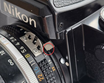

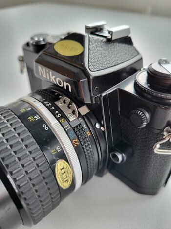

ich habe hier bei mir eine Nikon FE und folgendes ist mir aufgefallen:
Ich habe die ISO auf 250, die Blende auf 5,6 und das Zeitenwahlrad auf "Auto" gestellt. Probebelichtung als Referenz habe ich mit meiner Sony A7II gemacht, da kam in meinem Fall eine 1/800 Sekunde raus.
Nun habe ich die FE genommen... die "Automatik"-Nadel zeigt weit über 1/1000 an, wenn ich dann das ISO-Rad entsprechen 3 Blenden-/ISO-Stufen zurückdrehe (quasi überbelichte), dann zeigt mir die "Automatik"-Nadel die richtige Zeit (ca. 1/800) an.
ABER:
Wenn ich alle Einstellungen wie oben genannt an der FE belasse und die Abblendtaste drücke, dann erscheint im Automatik-Modus die richtige Zeit, ohne zusätzliche Anpassungen. Auch wenn ich dann den Auslöser drücke, dann springt die Automatik-Nadel kurz zur richtigen Zeit und dann wieder zurück auf über 1/1000...
Ist das normal? Oder ist an der Anzeige was dejustiert?

* Nikon FE mit eingeklappten Blendenmitnehmer
* Objektiv: Nikkor Ai-s 85mm F2

Das klingt erstmal unerwartet. Die FE hat keine smarte Matrixmessung und man sollte deshalb auf eine homogene Fläche testen, aber dann sollte es keine Abweichungen geben.
Gemessen wird bei Offenblende und der Ai-Hebel ist auf deinem Foto in der richtigen Position, das passt.
