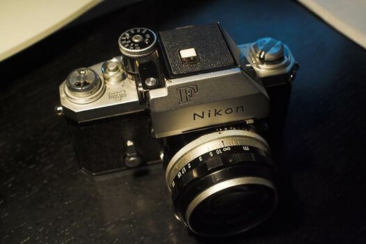

Hallo zusammen,
mir ist aufgefallen, daß manche Nikon F Photomics bis ISO 1600 gehen und andere bis ISO 6400.
Früher dachte ich immer, das hinge davon ab, ob Photomic T, Tn, oder FTn.
Kann aber irgendwie nicht sein, mein Photomic T (ich denke doch, daß es ein T ist - ansonsten müßte ja doch irgendwo ein "n" in der Nähe vom Ein-Ausschalter draufstehen, oder?) geht bis ISO 6400, hier ist aber mal ein Foto von einem, der nur bis ISO 1600 reicht:
http://www.taunusreiter.de/Cameras/Nikon_F_02.jpg
(Foto www.taunusreiter.de)
Irgendwo hab ich auch mal gelesen, daß der Photomic T nur eine Batterie nimmt? Gibt es da wirklich welche wo das der Fall ist? In meinem Fall passen nämlich zwei rein.
Weiß da jemand Genaueres?

Hallo Klaus,
ja genau - der abgebildete Photomic ist ein Photomic T. Der T hat im Gegensatz zum FTN
  1. keine Zeitanzeige im Sucherbild,
  2. keine mittenbetonte Messung,
  3. muß man die ISO bei jedem Objektivwechsel auf die Maximalblende manuell neu einstellen.
Nun habe ich aber den ansich identischen alten Photomic T wie auf dem Foto zu sehen, und die ISO gehen bei meinem doch bis 6400.
Jetzt würde ich gerne wissen, woran das liegt. Ob es z.B. irgendein Stichdatum gibt, ab dem das umgestellt wurde, oder ob womöglich jemand das irgendwann in grauer Vorzeit bei meinem Photomic umgebaut hat.
Im Internet auf den üblichen Info-Seiten finde ich da keine Hinweise, meistens steht halt daß die Photomic T alle nur bis ISO 1600 gehen.
Thomas

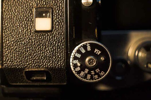

okay also ZWEI Batterien - paßt.
ISO 10-1600 paßt NICHT.
Weder geht es bei 10 los noch hört es bei 1600 auf.
siehe Fotos unten von meiner Kamera!
Thomas

Da scheinst du ja was ganz schön exotisches zu haben - vielleicht ein Vorserienmodell :hehe:?

Rainer Martini schrieb:
Du hast den T , der Tn ist erkennbar an einem kleinen weissen Druckknopf vor dem Einschaltknopf oben auf dem Sucher.
Dein T Photomic ist ein ganz früher, der hat noch das Einstellrad von dem Photomic Auge, der geht von 10 bis 1600 ASA
Aber wo seiner doch von 25 bis 6400 geht :confused:?

Hallo Thomas,
ist eigentlich schon alles gesagt worden. Ergänzend noch: Dein Sucher ist
das Modell T, Typ 2 (Nr. 790430-814975) oder auch Typ 3 (Nr. 816393-856554). Nr. 2 wurde ab November 1965 gebaut, Typ 3 von 1966 bis
Mai 1967. Unterschied zwischen beiden: Bei Typ 3 kann man den chromfarbenen Ring anheben und drehen. Manche haben auch neben dem
Batteriefach einen roten Punkt, z.B. bei meinem. Soll aber keine besondere
Bedeutung haben. Vielleicht Export oder Military ?
Gruß, Jürgen
Hallo Jürgen,
super - vielen Dank!
Es wurde eigentlich noch lange NICHT alles gesagt - erst Deine Antwort bringt mir etwas Licht in s Dunkel. :) Meiner ist 809732 und somit die Nr.2, das paßt auch zu Deiner Beschreibung von dem Chromring.
Die o.g. Links z.B auf mir.com.my usw. sind ja demnach alle sehr unvollständig.
Wieder was gelernt und kann ruhig schlafen.
(Fast ruhig, denn nun muß ich den Photomic noch an's Laufen bekommen. Sagt trotz frischer V625PX Batterien kein Mucks....)
Thomas
